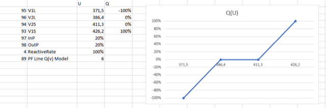

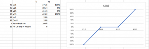

Habe ne Frage bezüglich Papierkram... mein NB verlangt: Gemäß VDE-AR-4105 5.7.2.4 muss die Erzeugungseinheit mit einer Blindleistungs-Spannungskennlinie Q(U) betrieben werden.
Habe noch nicht rausfinden können wie ich diese Q(U) Kennlinie anschauen/konfigurieren kann... z.Z. habe ich folgendes gemacht:
PastedGraphic-1.tiff
PastedGraphic-1.tiff (31.07 KiB) 3869 mal betrachtet
Dann die Werte ausgelesen und selbst die Kennlinie "gemalt"
K.A, ob es dem NB ausreicht....

Re: RS232 an Ethernet - welcher Wandler für Growatt
also theoretisch kann man das im Setting Menü via PC einstellen, am WR hab ichs nicht entdecken können.
Ich hab derzeit den Stick nicht dran, werd das mal checken.Du hast aber anderes Webdesign als mein 1ph Hybrid.
Mein VNB verlangt auch Q/U, hat das aber noch nie kontrolliert.
Ich geb das in deren IBN Protokoll zum Besten bzw.wird das alles online in der Eingabemaske gemacht. Ankreuzen und fertig.
Witzigerweise kann mein Hybrid die Zeit nicht am PC verändert abgespeichert werden, reklamiere ich das, will Growatt ein FW Update fahren, womit dann andere Probleme auftauchen.Speichere ich die Zeit am WR selber..ist sie 1 Tag später wieder auf Winterzeit.. :?
Woher der WR allerdings die Zeitinfo ohne Stick hat, keine Ahnung.
Vmtl ist Q/U default bei Kippschalter VDE 4105..kenne aber Foreneinträge, wonach die mit VDE 0126 fahren :? :?

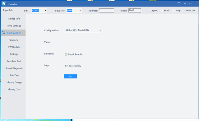

der Screenshot ist vom ShineBus (PC Software) - habe ich vom Growatt bekommen.
Über server.growatt.com (mittels ShineWIFI) kann so was nicht konfiguriert werden.... nur wenn man die Register kennt;-)
ewt. für alle Growatt Besitzre interessant - https://pdfcoffee.com/qdownload/growatt ... -free.html
