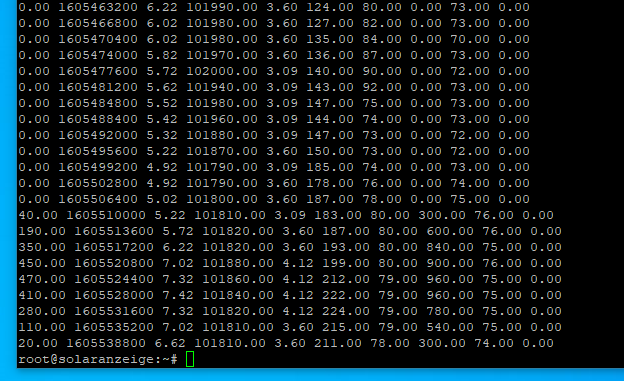

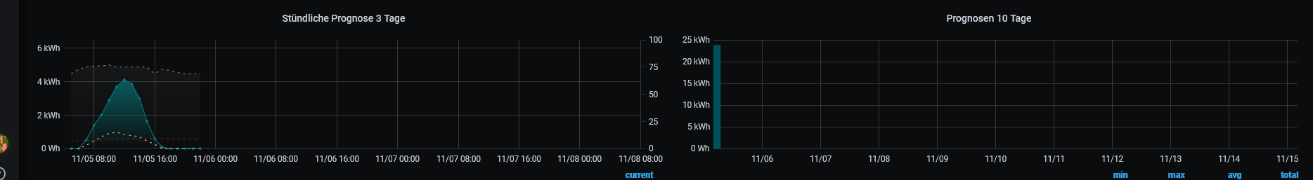

Hallo Bogeyof,
Kannst du mir sagen was das Problem ist das die Daten der Wetterprognose nicht aktualisiert werden? Hab eigentlich alles so gemacht wie du es mir erklärt hast. Hatte es jetzt eben sogar nochmal manuell ausgeführt aber es sieht leider im Dashboard so aus wie auf dem Foto.

Aus dem Bild sieht man ja nur das keine Daten dargestellt werden. Sind denn welche in der Datenbank für die nächsten Tage. Ich vermute eher nicht. Dann muss es im Skript Probleme geben. Was sagt denn die /var/www/log/php.log ? Sind dort Fehler zu erkennen? Ich denke es werden keine Daten mehr geschrieben, vielleicht mal wieder ein Komma statt Punkt bei den Faktoren oder ein Semikolon vergessen?

So also ich habe nochmal geguckt und auch das Script nochmal ausgeführt. Er liest auf jedenfall die Daten aus. Im Anhang auch nochmal meine Dateien die hattest du mir ja so gegeben. Sollte also alles passen aber angezeigt wird nix.
Mit welchen Befehlen kann ich sonst nochmal direkt in der solaranzeige Datenbank gucken ob die Daten da drinne sind?
