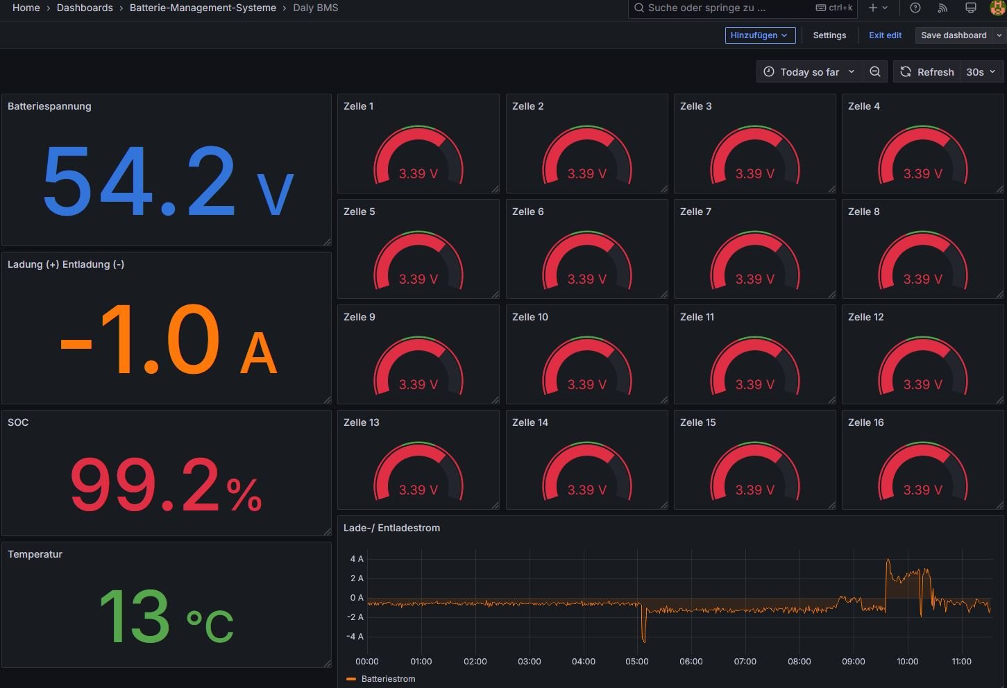

Macht es Sinn die Regler 57 soweit zu unterteilen, dass man mit ner weiteren Funktion die jeweilige Konfig einstellen kann? Mein Daly wird jetzt als 16S ausgelesen, eine Zelle ist immer 0V (stört mich nicht, wills nur verbessern :D)

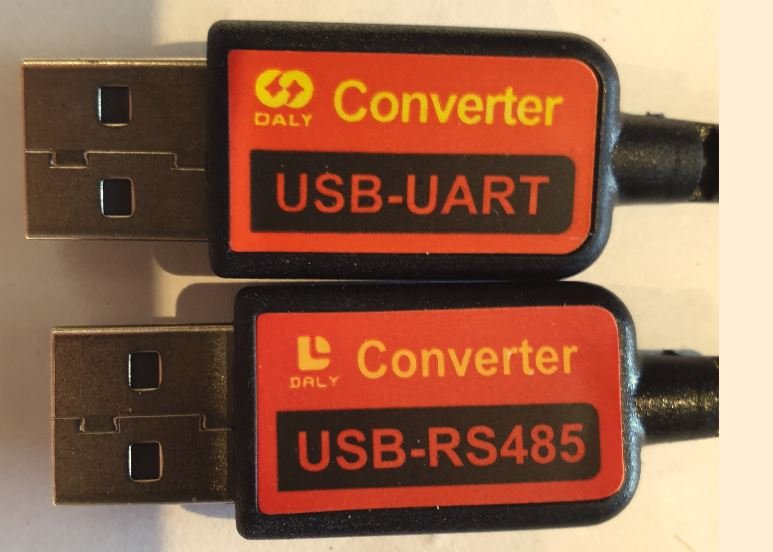

ich habe das problem nach einer neuinstallation von solaranzeige erkennt es mein daly bms nicht mehr ich habe den regler 57 und einen USB Uart Converter, mit der alten installation funktioniert es einwandfrei Hilfe!

da das Thema etwas undurchschaubar ist und ich anfangs wirklich irritiert war, habe ich mir selbst ein Testsystem Solaranzeige (Multiregler) aufgesetzt.
Getestete Hardware:
Daly BMS Classic 16S/ 300 A aus Ende 2023
Daly BMS neue /K/M/S-Serie 16S/ 300 A aus 01/2025
Bei beiden Dalys funktionieren beide Original-Adapter (nat. mit dem jeweils passenden Stecker zum BMS) ohne Probleme:
Einzige Änderung in der X..user.config.php:
$WR_Adresse = "40";
Viel. hilft es ja jemandem.
