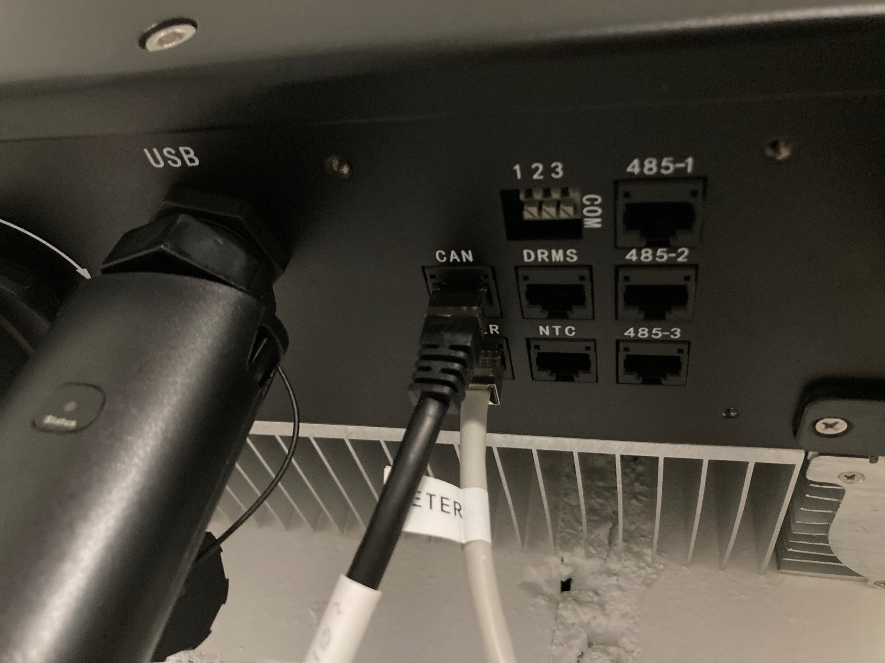

Ich bin neu mit dem ganzen Thema. Bin Elektroniker und Techniker und möchte am Ende des Projekts eine Überschussladung in mein Auto hinbekommen.
Aktuell sind 2 Wallboxen von Wallbe montiert ECO2.0s und eine Pro.
Solar ist gerade in der Installation. (Panale müssen mal geliefert werden und dann muss ich mal aufs Dach)
Growatt SPH8000 und Growatt Akku System.
Und es gibt noch Home Assistant hier im Haus.
Jettt meine Frage über welche Schnittstelle kann ich den neuen Raspi anschliessen. Mal lese ich RS232 mal RS485.
Richtig gefunden habe ich es bis jetzt noch nicht.
Habe einmal ein Foto der Schnittestellen geschickt.
Oder nutze ich den Anschluss unter der Abdeckung.
Herzlichen Dank
Beiträge: 5514
Hat sich bedankt: 166 Mal
Danksagung erhalten: 814 Mal
Re: RS232 an Ethernet - welcher Wandler für Growatt
Das hängt ganz von dem Gerät ab. Hier gibt es eine Liste, welches Gerät mit welcher Schnittstelle angebunden werden kann.

Danke für den Link, leider ist der Growatt SPH dort nicht aufgezählt. An andere Stelle dann doch wieder. Deshalb hier meine Frage.
Wenn du sagst es geht mit einem RS485 USB Adapter gibt es da einen Tip welcher den passenden Chip hat?
Herzlichen Dank, ich hoffe bei Raspi wird mal noch von Reichelt geliefert. (Einer ist aktuell bei DPD verschwunden und einer ist noch nicht versendet.)
Beiträge: 5514
Es funktionieren alle RS485 Adapter mit dem FTDI Chipsatz. In der Hardware Sektion sind mehrere aufgeführt. In der Regel steht dabei, welchen Chipsatz so ein Adapter hat.

Mein Wechselrichter hat nur einen USB Anschluss für den Shinestick
