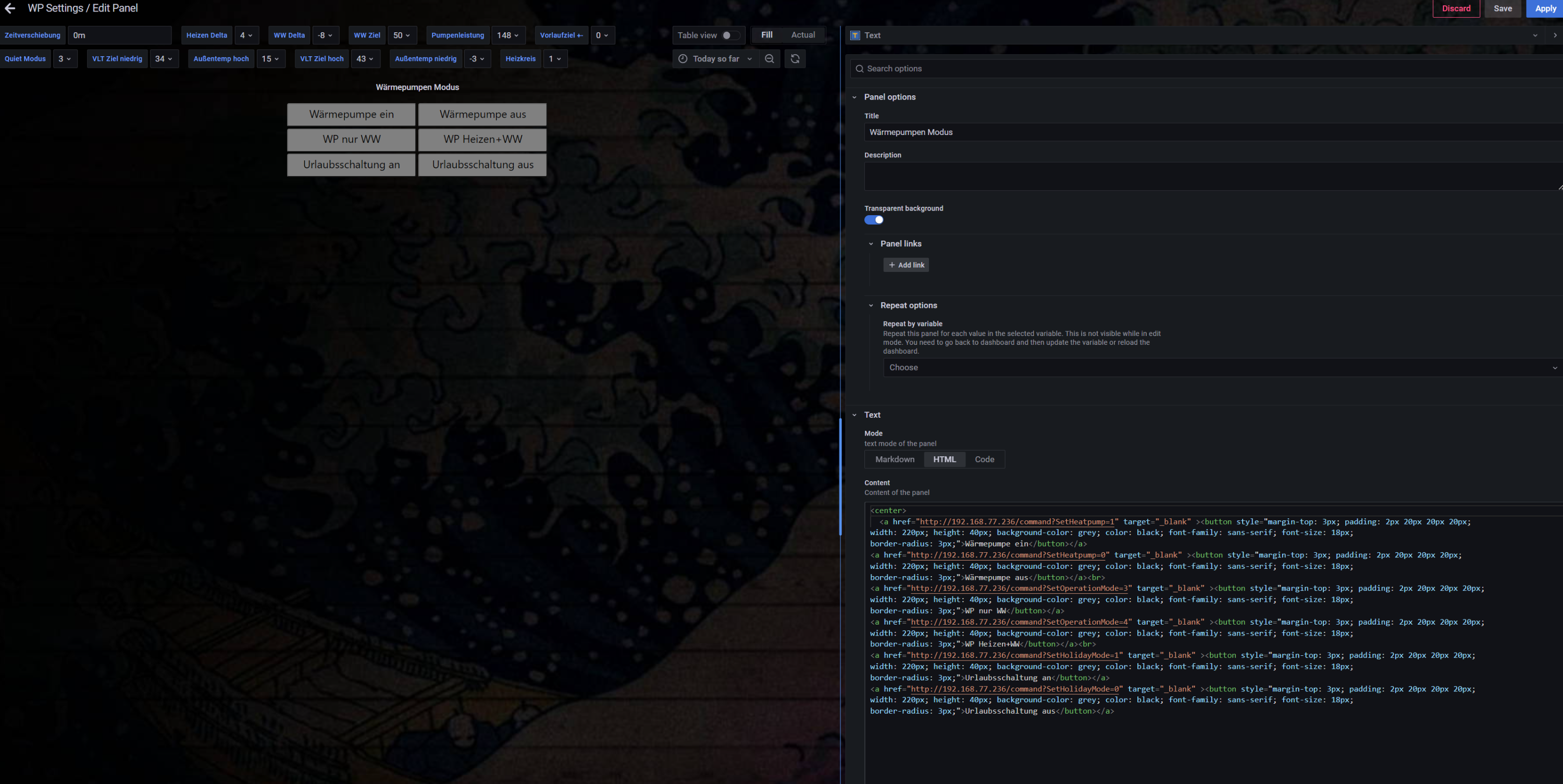

Bogeyof hat geschrieben:
Mo 9. Jan 2023, 14:14
Man kann auch mit Grafana eine interaktive Steuerung über Heishamon für die Panasonic WP aufbauen:
In den oberen Feldern können die vorher ausgelesenen Werte auch überschrieben werden und mit den Buttons können diese Werte sowie einige weitere Aktionen dann direkt gesetzt werden. Macht das Bedienen und Testen der WP wieder etwas leichter...
Ich hänge gerne das Dashboard an, aber dieses hat noch einige eigenen Datenfelder, so dass dies ohne Änderung nur bei mir funktionieren kann. Aber man kann sehen, wie die Buttons und die Parameterübergabe sowie der Aufruf von Heishamon funktioniert...
Hallo zusammen. Ich bin schon recht weit mit den Anpassungen für mein Dashboard. Aber wie bekomme ich solche Buttons umgesetzt? :roll:
Danke für einen Tipp und beste Grüße,

Beitrag von Bogeyof »
Siehe viewtopic.php?p=23059#p23059, dort ist das Dashboard doch angehängt. Da kannst Du doch reinschauen und sehen wie es gemacht wird...

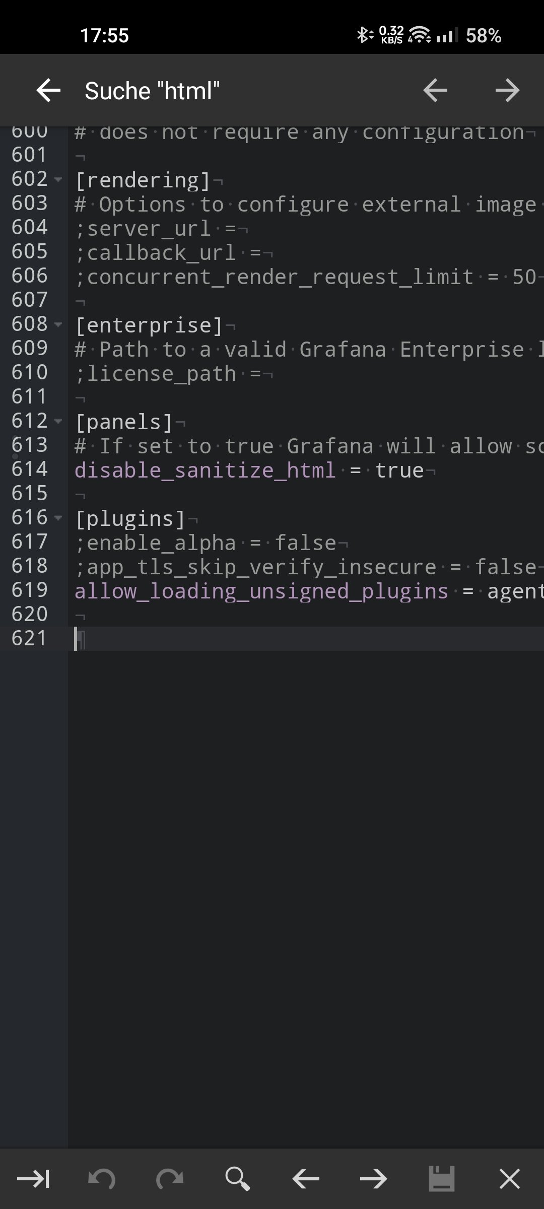

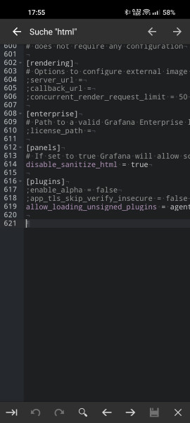

Könnte sein, es gibt eine /etc/grafana/grafana.ini, darin sollte ein Eintrag disable_sanitize_html sein, evtl. muss dieser gesetzt sein:

Beitrag von errode »
So 12. Mär 2023, 17:57
Danke für den Hinweis - habe ich abgeändert - auf 'true'. Leider ohne Erfolg, auch nach einem Neustart des Grafana Containers :|
Ich hatte in der Zeit gerade ein wenig gegoogelt und scheinbar gibt es je nach Installation auch noch andere Dateien (an anderen Orten) für Grafana, z.B eine Default.ini. Wie das bei Deinem Container ist, kann ich dir leider nicht sagen. Aber diese Einstellung sollte der Grund sein...
