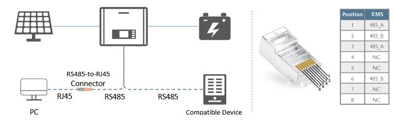

41 Pylontech US3000A, Pylontech US2000C, Seplos BMS Pylontech US3000 RS485 zu USB Adapter
US3000A
Pin-Belegung: PIN 1 + 8 zusammen auf B- / PIN 2 + 7 zusammen auf A+ / PIN 3 + 6 zusammen auf GND / PIN 4 + 5 nicht angeschlossen.
US2000C
PIN 8 auf B-
PIN 7 auf A+
PIN 6 auf GND
FTDI Chipsatz Geschwindigkeit auf 115200 Baud 8N1 einstellen!
Die C Serie muss anders verkabelt werden. Siehe https://solaranzeige.de/phpBB3/viewtop ... 5&start=10
Seplos BMS ist noch nicht getestet, sollte aber gehen.

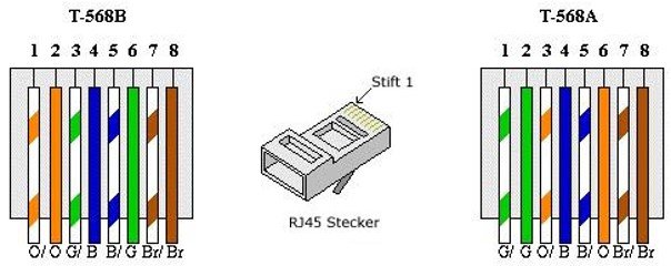

RS485 zu USB Adapter / PDF: RS485 für Growatt Wechselrichter von andreas_n
RS485 Adapter, 2500 .6000TL-XE:
RJ45_Belegung:
Pin_3 = B
Pin_4 = A
RS485 Adapter, MIC 600TL-X:
COM_Port_Belegung:
Pin_3 = A
Pin_4 = B
SPH-Wechselrichter:
hier können auch USB->RS232 Adapter benutzt werden! PIN Belegung SPF xxxx ES Serie
Geschwindigkeit 9600 8N1 / Bitte auch die Geräte ID prüfen. In der user.config.php muss folgendes eingetragen werden:
$WR_Adresse = "1";
Growatt arbeitet mit dem MODBUS RTU Protokoll, alle Growatt Modelle werden mit einem RS485 zu USB Adapter angeschlossen!

64 Goodwe Wechselrichter der Serien EH, ET, ES, BT und BH Goodwe Wechselrichter RS485 zu USB Adapter FTDI Chipsatz Geschwindigkeit auf 9600 Baud 8N1 einstellen.
 $WR_Adresse = "247";  // Hex F7

PIN-Belegung bei Netzwerkkabeln

Goodwe EH, ET, BT, BH series
Goodwe EH, ET, BT, BH series 2.jpg (41.6 KiB) 98475 mal betrachtet
