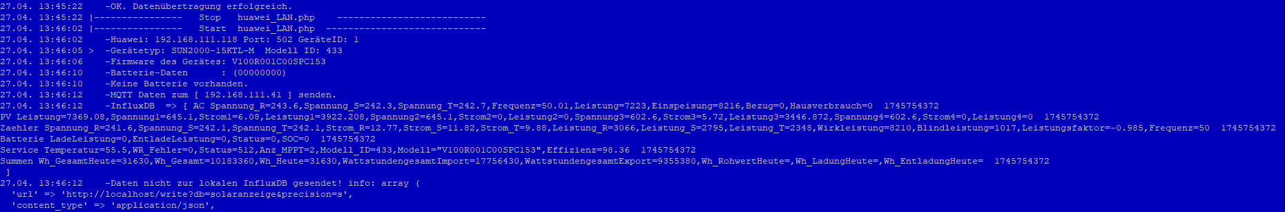

Ich habe den Update der Solaranzeige gemacht, leider ohne Erfolg, Fehler dass die Daten nicht an die Lokale InfluxDb gesendet werden besteht immer noch.
Hier noch die Solaranzeige.log:

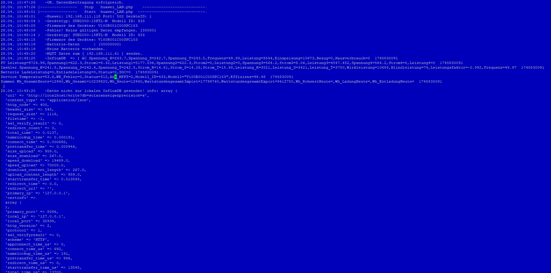

- Beiträge: 6596
Re: MQTT sendet keine Werte
Kannst du bitte noch einmal ein Update auf die Solaranzeige machen? Ich habe noch etwas geändert.
Das Problem ist, dass du keine Batterie angeschlossen hast.
