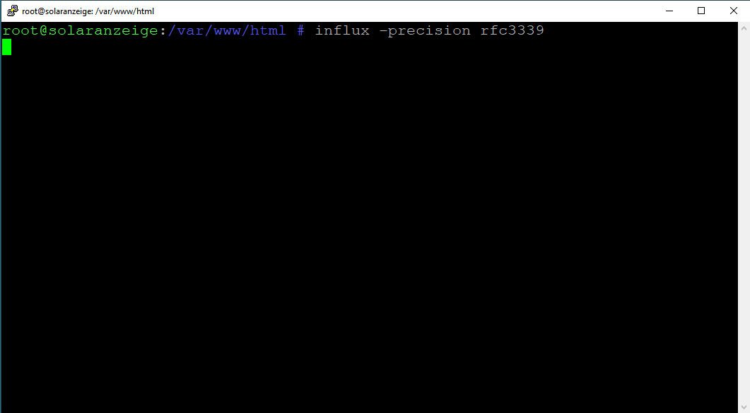

Auf dem Raspberry strg + alt + F1 drücken oder sich mit PUTTY und den Zugangsdaten Benutzer: pi  Kennwort: solaranzeige  einloggen.
Auf der Console dann "influx -precision rfc3339" eingeben.
Die Datenbank die man benutzen will aufrufen mit "use solaranzeige" In diesem Fall die Datenbank solaranzeige.
Jetzt die letzten eingetragenen Daten aufrufen mit: "select Spannung,Strom from PV order by time desc limit 5"
Was bedeutet das?
"select Spannung,Strom from PV" oder auch "select * from PV" heißt, man möchte die Spalte Spannung und Strom oder * = alle Spalten vom Measurement PV aufgelistet bekommen.
"order by time desc" heißt die Ausgabe soll sortiert werden. Der letzte Eintrag soll ganz oben als erstes stehen.
"limit 5" heißt es sollen nur die ersten 5 Zeilen angezeigt werden.
Rot unterstrichen ist die Zeit des letzten Eintrages in der Datenbank, der vom Gerät übertragen wurde.
Möchte man die Influx Datenbank wieder verlassen, dann "quit" eingeben.
