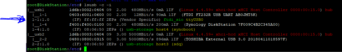

Ich bin fest davon überzeugt das der Treiber feht.
Schau mal bei mir sieht das so aus (wichtig verwende lsusb -c -i):
In der markierten Zeile wird der geladenen Treiber und das zugeordnete USB Device (ttyUSB0) angezeigt.
Schau mal hier gibt es einen Linux Treiber für den Chip in Deinem USB to Serial Wandler. So wie es aussieht musst Du den aber erst kompilieren.
Oder Du versucht das USB-Treiberpake von hier.

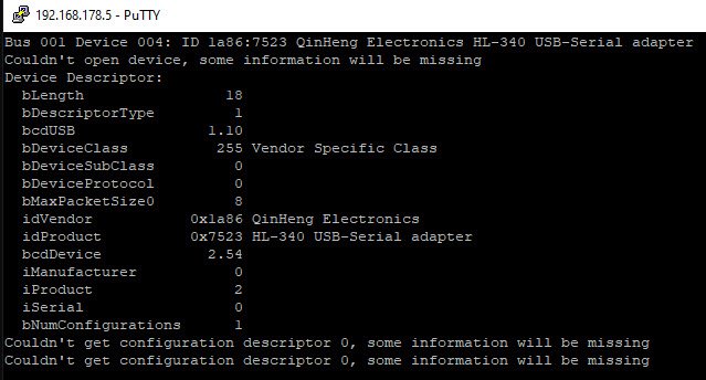

So, ich habe das Treiber-Paket aus deinem zweiten Link genommen.
Wenn ich per Putty lsusb -v eingebe kommt folgendes:

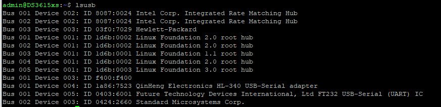

Wenn ich nur lsusb eingebe folgendes:
Das ist ja schon mal etwas geordneter.
Anscheinend handelt es sich um den ttyusb1.
Nun muss ich den wohl nur noch irgendwie "mounten", dass müsste ja mit dem -- device Befehl gehen...
Ich teste mal.

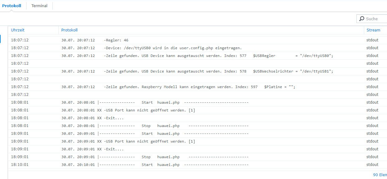

Es kommt jedoch im Protokoll des Dockers immer folgender Fehler:
Was ich irgendwie merkwürdig finde ist, dass nach dem Erstellen des Containers kein "Setup" kommt sondern ich Grafana direkt unter IP:3000 erreiche.
Nicht das er sich da irgendeine Leiche "zieht"?
