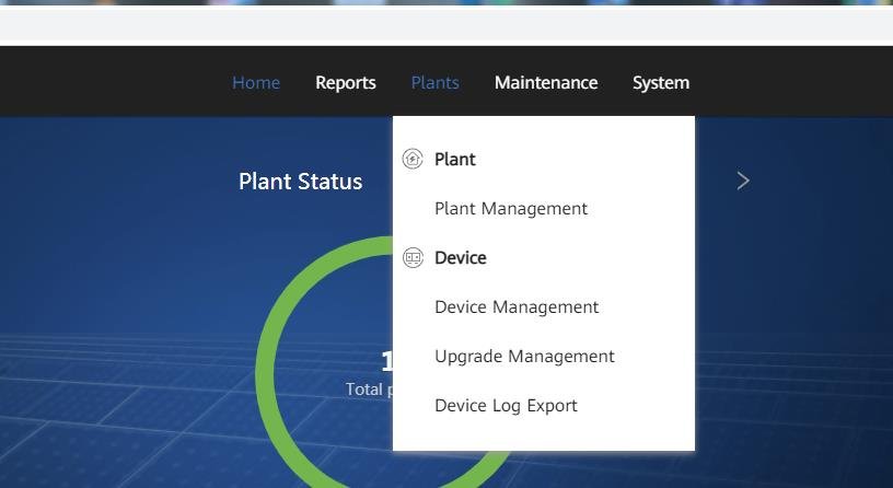

Mal bitte ins FusionSolarWeb gehen, dort stehen alle Versionen unter (englisch ) Plant > Device Management. Ansonsten Upgrade Management machen für alle Geräte.

Deswegen ja im Web schauen.......... Sieht dann so aus :

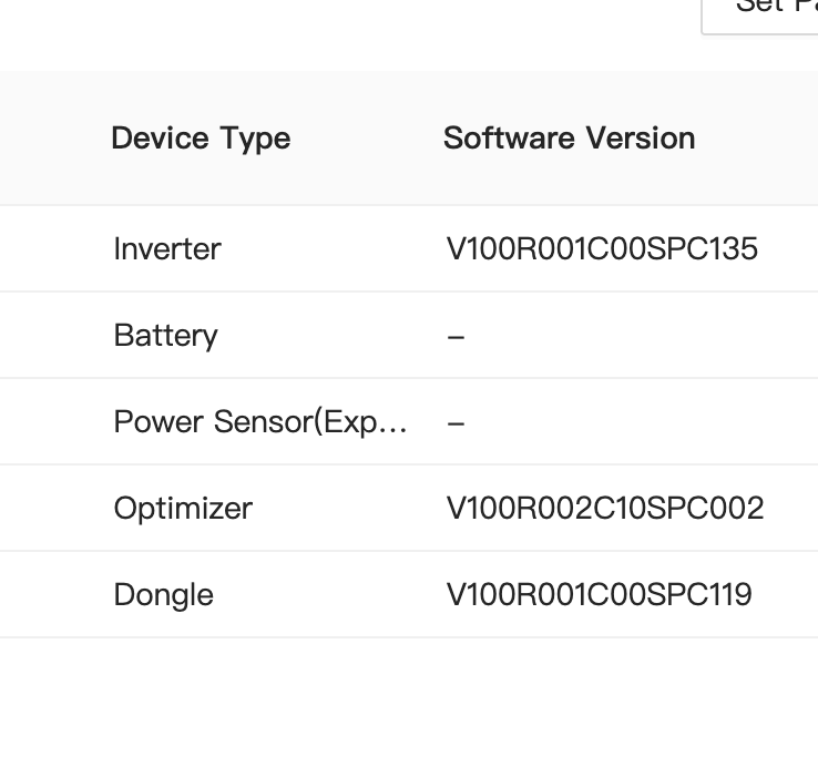

bin nun am Web.
der dongel hat die version 119.
wo kann ich den aber nun updaten???

Zu alt.......... bei mir ist englisch eingestellt aus alter Gewohnheit in FSW. So gehts.....Upgrade Management ...... nur ist aktuell die Version 122 in FSW nicht verfügbar. Vielleicht heute Abend wieder....... Schau mal ob auf die Batterie auch noch ein Update drauf muss........

Dann fehlt nur der Dongle mit 122, die 119 hatte da einen Bug bei der TCPIP Abfrage............. deswegen geht es nicht ! Einfach wenn 122 verfügbar ist, über das Upgrade Management den Dongle updaten, geht nach paar mal klicken dann von selbst.
