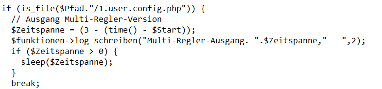

ich habe die 9 Sekunden auf Null reduziert.
Bei meinem Setup lese ich 12 Geräte in 9 Sekunden aus.
Also wenn man die Skripte auf seinen speziellen Fall anpasst, dann geht einiges.
LG,
Michael
LG,
Michael
