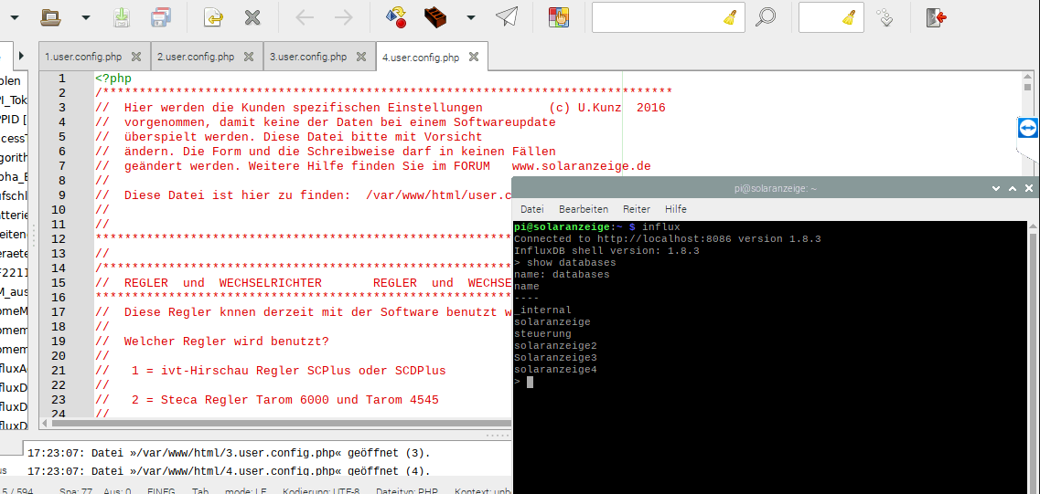

Ich hab auch mal wieder ein Problem mit der Solarzeige. ich habe meine Anlage jetzt um einen Gen24 erweitert und wollte den auch in die Solaranzeige einpflegen. Komunikation laut log funktioniert nur werden keine Daten in die Datenbank eingetragen. aus den Logs werd ich nicht schlau woran es liegt. ich hoffe mir kann da wer weiterhelfen.

Fehler steht doch da
30.12. 12:00:23    -Daten nicht zur lokalen InfluxDB [ Solaranzeige4 ] gesendet! => [ database not found: "Solaranzeige4" ]
Es gibt keine Datenbank mit dem Namen "Solaranzeige4"

wenn ich aber die Datenbanken aufrufe dann gibt es die solaranzeige4 :?:
auch bei Grafana ist die Datenbank bekannt?!
Bitte um Hilfe
