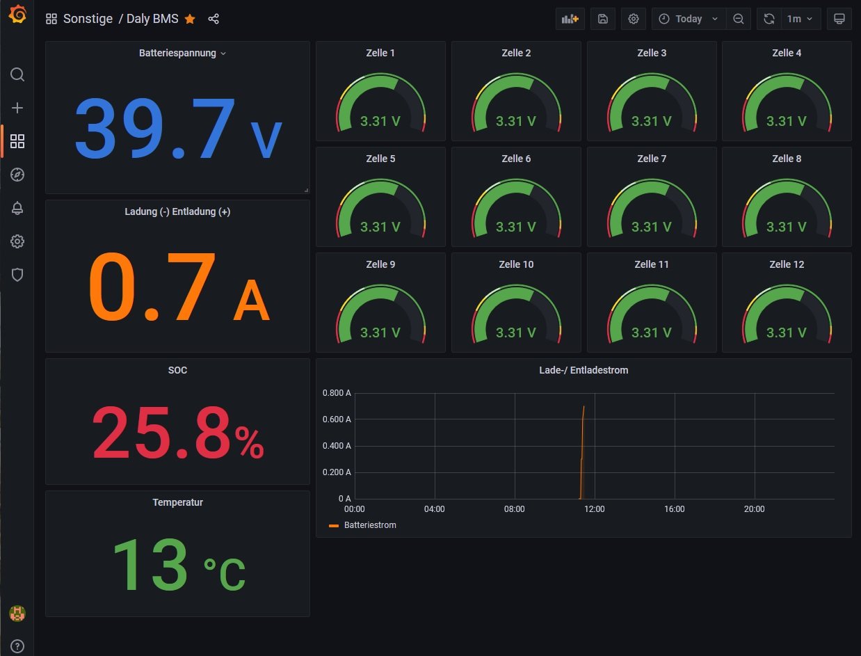

simon.s hat geschrieben: ↑Do 14. Okt 2021, 12:13Hallo
so, hab dies nun zum Laufen bekommen, Kleinigkeiten sind noch einzustellen (Grafana).
Habe in der Datei "\www\html\phpinc\funktionen.inc.php" die Funktion "eSmart3_auslesen" um folgenden Code erweitert:Jetzt bekomme ich auch die Zellspannungen und die Fehlermeldung ist weg.Code: Alles auswählen
elseif (strlen( $Ergebnis ) == 78) { $Ergebnis1 = substr( $Ergebnis, 4, 8 ); $Ergebnis1 .= substr( $Ergebnis, 17, 8 ); $Ergebnis1 .= substr( $Ergebnis, 30, 8 ); $Ergebnis1 .= substr( $Ergebnis, 43, 8 ); $Ergebnis1 .= substr( $Ergebnis, 56, 8 ); $Ergebnis1 .= substr( $Ergebnis, 69, 8 ); $Ergebnis1 .= substr( $Ergebnis, 82, 8 ); $Dauer = 0; // Ausgang vorbereiten.. $OK = true; $Ergebnis = $Ergebnis1; }

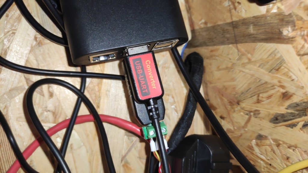

Ich habe ein original UART Kabel von Daly was am Windows PC auch funktioniert.
Mein Daly-BMS ist ein 8S
hat jemand eine Lösung
Grüße Eisbub
- Beiträge: 6596
Das UART Kabel muss einen FTDI Chipsatz haben. Nur für diesen Chipsatz ist der nötige Treiber vorhanden.
Danke Ulrich
für die schnelle Antwort.
da werde ich mir wohl erstmal was bauen müssen wenn das Originalkabel nicht unterstüzt wird.
Gruß Eisbub
