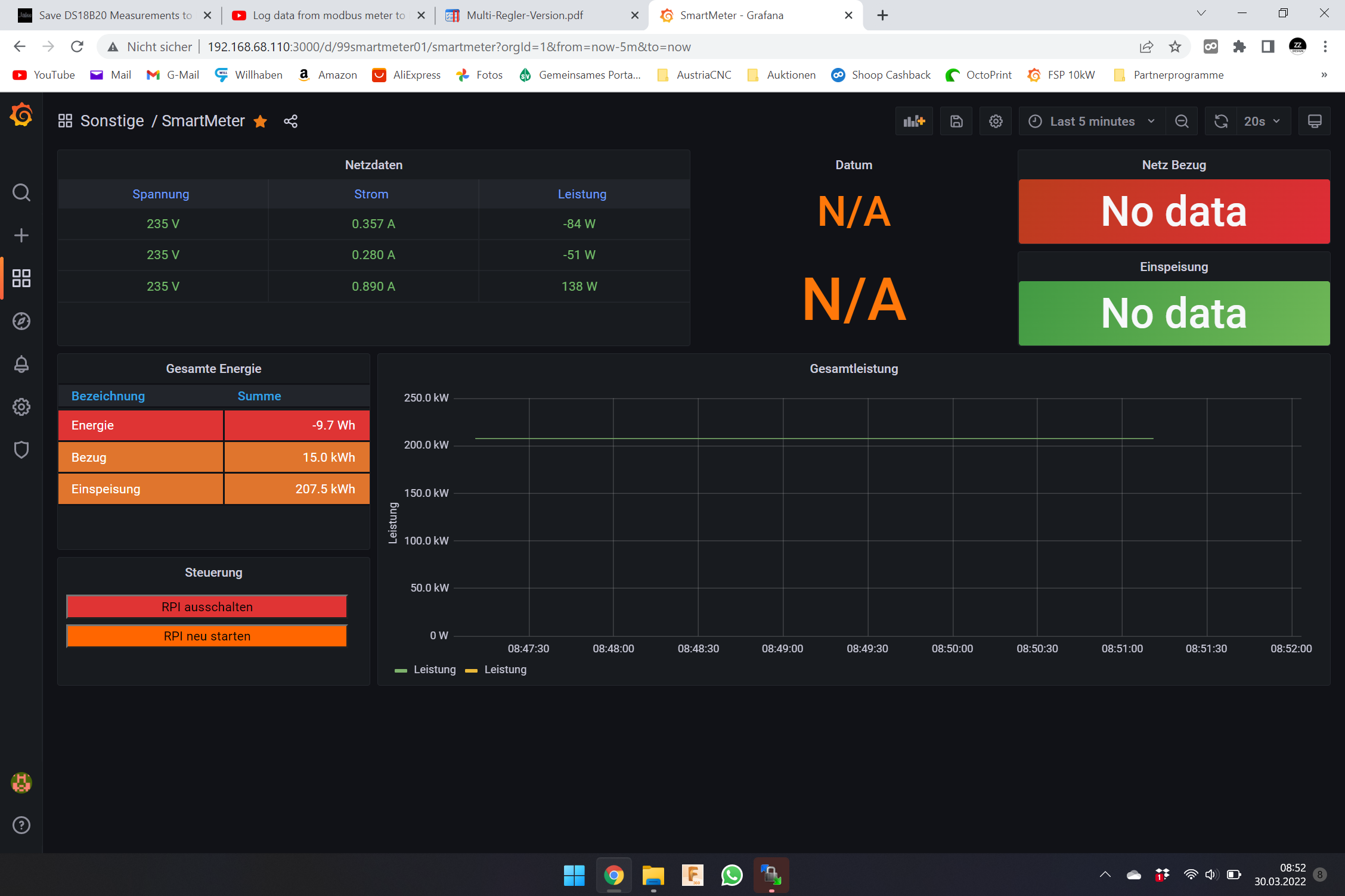

Ich bin gerade am Versuch mit der Multiregler Version mein SDM630 Smartmeter einzubinden.
Nun hab ich meine beiden user.configs 1 und 2 erstellt.
Der FSP läuft nach anfänglichen Schwierigkeiten schon :mrgreen:

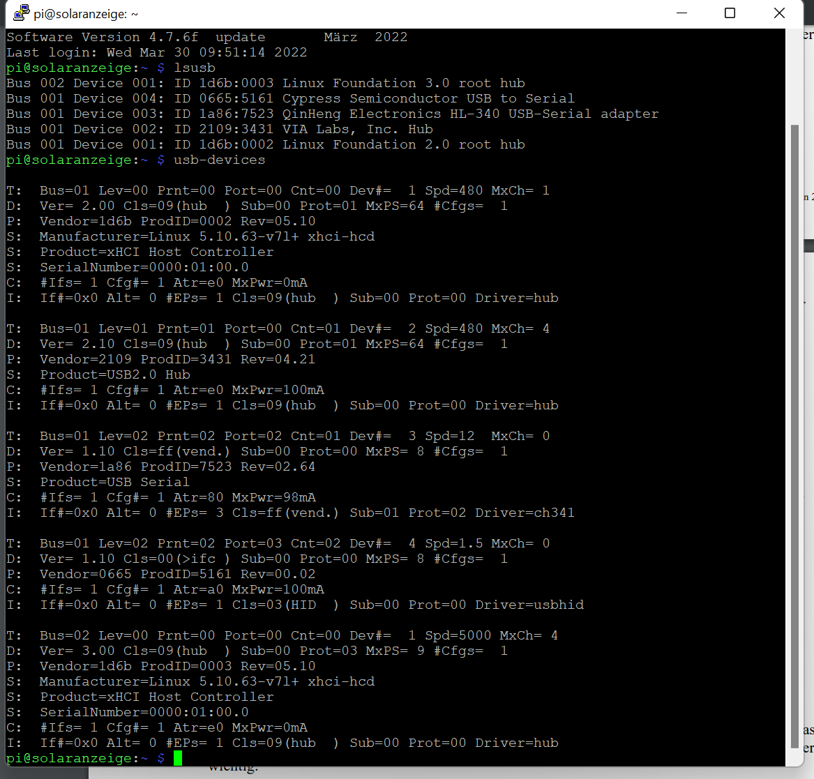

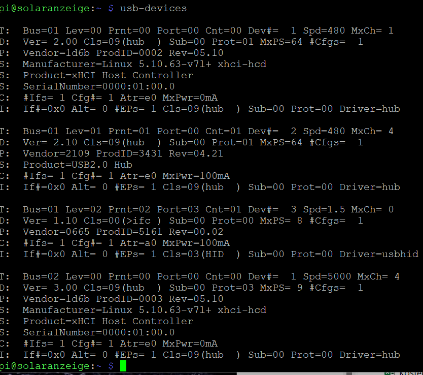

Nun komm ich nicht drauf, was ich beim 2.user.config bei $USBDevice eintragen muss
Usb vorher:
Usb nachher:

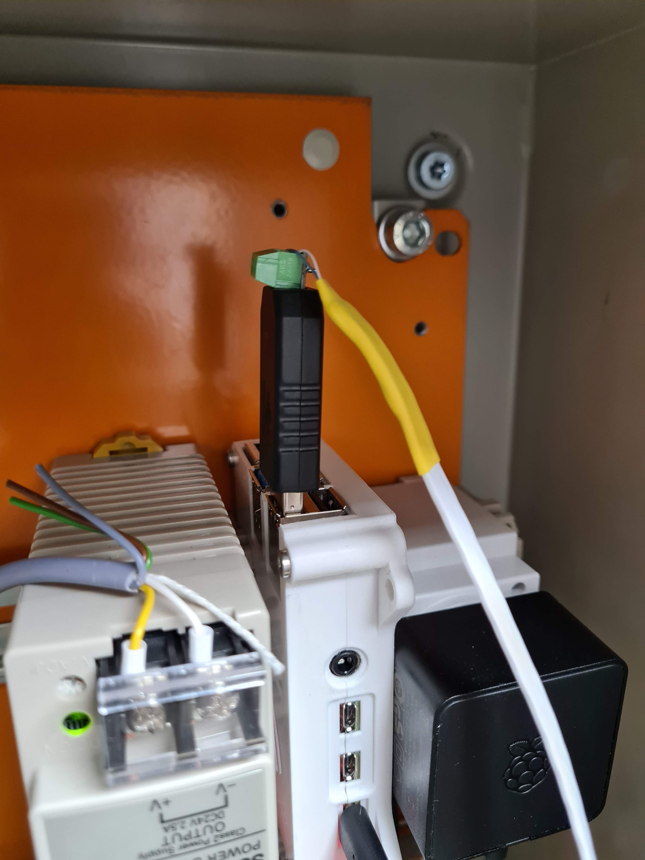

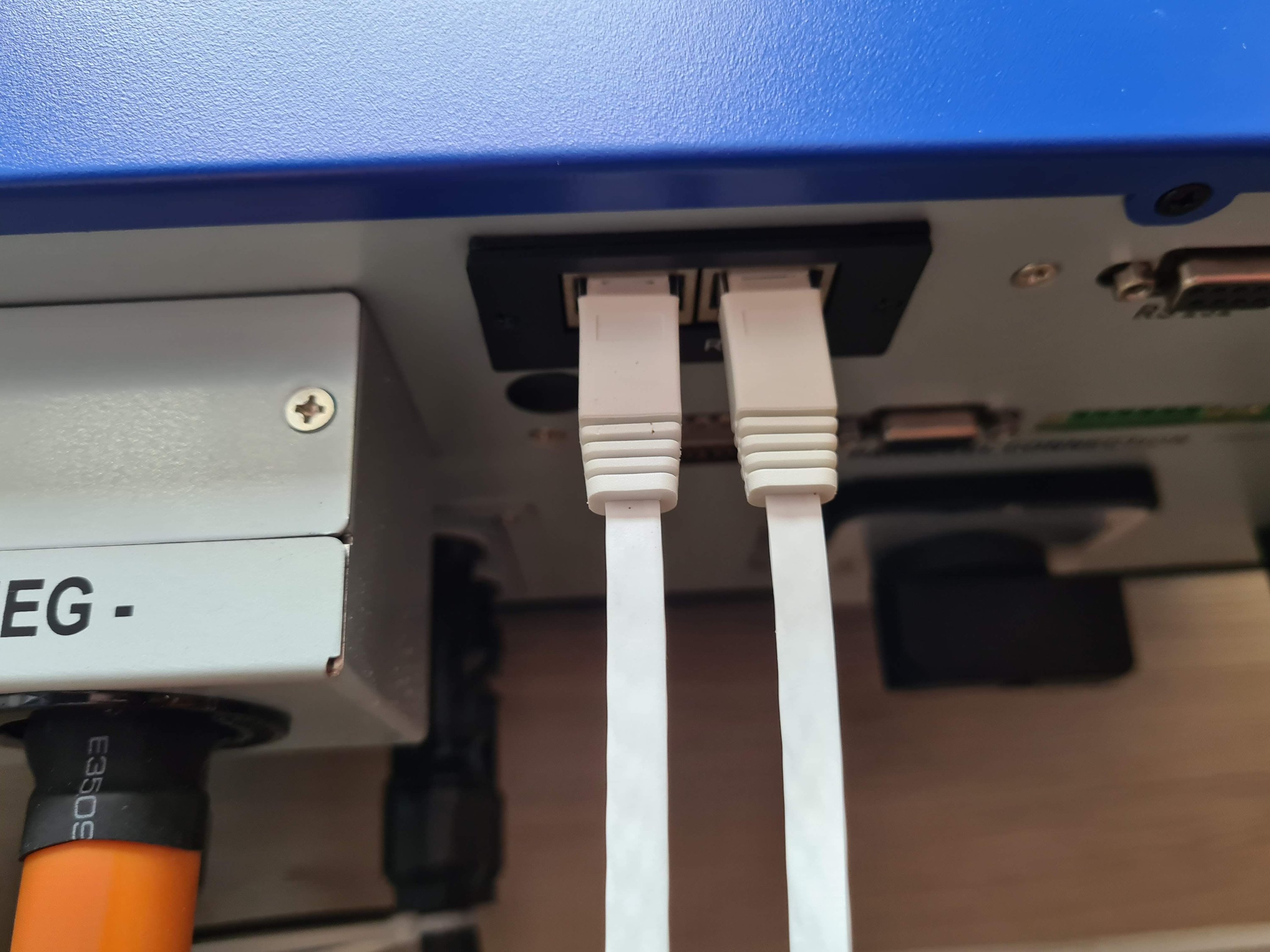

Zusätzlich fahr ich mit meinem SmartMeter noch vor dem Raspberry in den FSP Wechselrichter:
SmartMeter und Modbuskarte sind wie folgt eingestellt:
Modbus ID:1 ,
baud rate 19200bps,
1 stop bits,
None parity

Eine InfluxDB hab ich für das SmartMeter schon erstellt und auch in Grafana verknüpft.
Das hab ich in der Singel Version auch schon ausprobiert:
ich bin zwar noch nicht sicher ob die Werte stimmen aber es ist schon mal was angekommen :?
Ich hoffe ihr könnt mir weiterhelfen :oops:

Hab schon Usb0 und Usb2 ausprobiert.
Bus 002 Device 001: ID 1d6b:0003 Linux Foundation 3.0 root hub
Bus 001 Device 005: ID 0665:5161 Cypress Semiconductor USB to Serial
Bus 001 Device 004: ID 1a86:7523 QinHeng Electronics HL-340 USB-Serial adapter
Bus 001 Device 003: ID 1a86:7523 QinHeng Electronics HL-340 USB-Serial adapter
Bus 001 Device 002: ID 2109:3431 VIA Labs, Inc. Hub
T:  Bus=01 Lev=00 Prnt=00 Port=00 Cnt=00 Dev#=  1 Spd=480 MxCh= 1

Was mach ich noch falsch?
Ändert sich das USBDevice jedes mal beim an und ausstecken?
Mit freundlichen Grüßen
Lukas
15kWp / FSP10K / 23kW LiFepo4 /Netzparallel + Überschusseinspeisung
Beiträge: 6596
Danksagung erhalten: 917 Mal
Re: FSP + SDM630
Ja, die USB Anschlüsse können sich bei jedem Anstecken ändern. Vor allem, wenn die Reihenfolge verändert wird.
Für das, was du vor hast, musst du dir ein Experten suchen, der dir das installiert.
