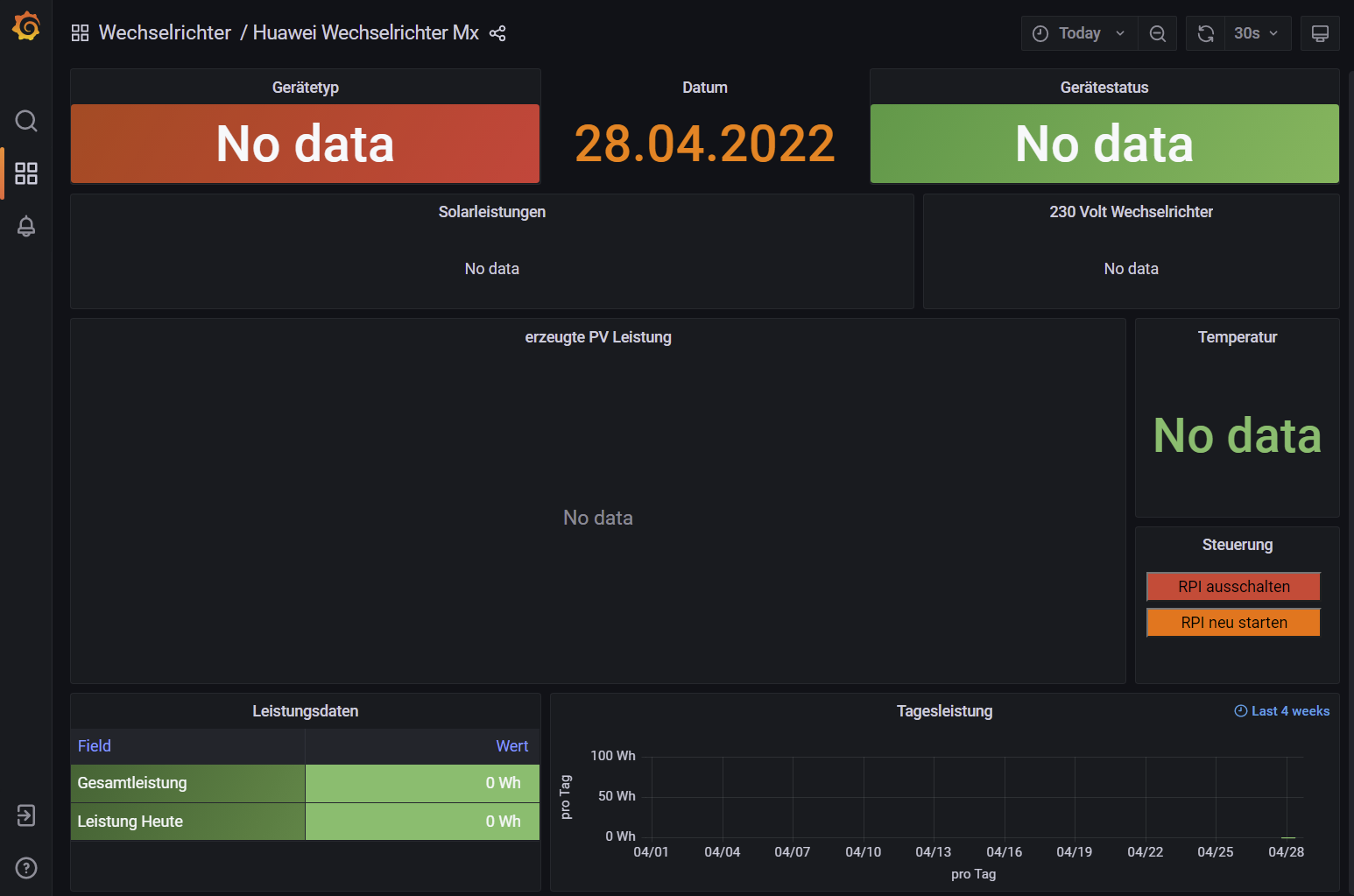

Re: Huawei SDongle - Wie kann man den ansprechen?
also ich habe jetzt das Dashboard, aber ich weiß nicht, welches das richtige ist. "62" sollte für den SDongle über LAN der richtige sein.
Aber im Dashboar steht dann überaall nur "NO DATA"
Also da stimmt irgendwas noch nicht.
Gruß,
Moritz
Gruß,
Moritz

Nachdem ich das gleiche hinter mir hab
Ich musste noch mit der FusionSolar App im Wechselrichter unter RS485_1 den Modbus TCP aktivieren. War auf AUS.
Dann hat es bei mir funktioniert.
Grüße,
Hermann
Grüße,
Hermann

Was sagt das solaranzeige.log?
- Beiträge: 6600
$WR_IP = "<IP-Geräteadresse>";
$WR_Port = "502";
$WR_Adresse = "1";
Hast Du eventuell eine andere Geräte ID wie 1 in deinem Wechselrichter eingestellt?
Der sDonlge muss mindestens SW-Version V100R001C00SPC124 installiert haben
$WR_Port = "502";
$WR_Adresse = "1";
danke, das habe ich schon gemacht, kontrolliere ich aber nochmal.
Moritz
Also das sollte soweit stimmen.
Moritz
malzknecht hat geschrieben: ↑Do 28. Apr 2022, 18:49Hallo,
Grüße,
Hermann
SDongle ist die SPC127, ganz frisch von Huawei bekommen. Connect mit MODBUS-Clients funktioniert auch im LAN.
