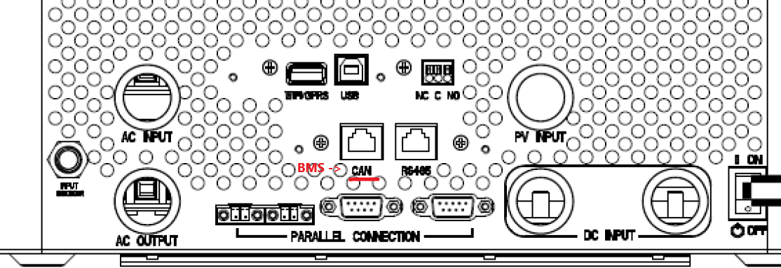

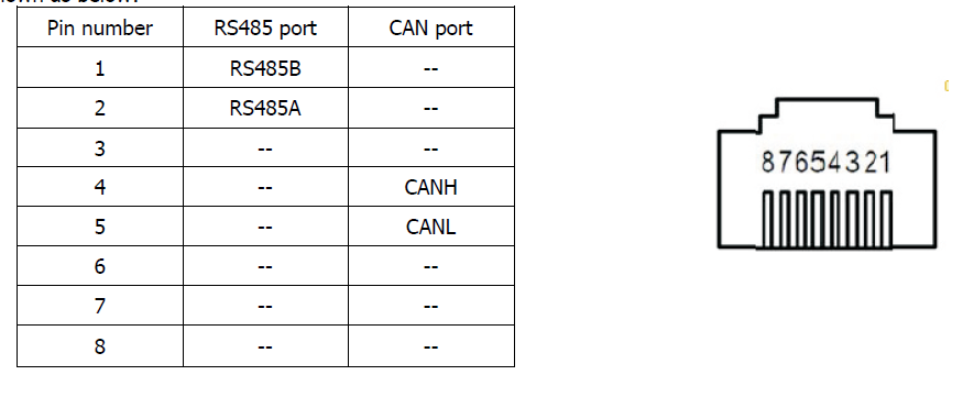

Die Bezeichnung CAN gibt es am Gerät nicht, dafür aber BMS.
Es gibt daher zwei Schnittstellen BMS und RS485, beide RJ45. Die BMS-Schnittstelle kann CAN aund RS485. Die Art der Kommunikation wird in der Software ausgewählt und darauf bezieht sich der Hinweis, dass nur eine Kommunikationsart zulässig ist. Das macht dann wieder auch Sinn.
Zusätzlich gibt es noch eine dedizierte RS485 Schnittstelle. Die RS485 ist nicht weiter im Handbuch beschrieben. Daher dachte ich die Buchse BMS=CAN und RS485=RS485.
Die Pinnbelegung der RS485 Schnittstelle ist nicht, wie im Forum generell für Growatt beschrieben sondern PIN 1 -> RS485B und PIN2 ->RS485A.
Wenn man dann auch noch die Schematische Zeichnung richtig interpretiert klappt es dann auch mit der Kommunikation.
Bei einem Standard RJ45 PIN 1 -> RS485B -> Orange/WS und PIN2 ->RS485A -> Orange

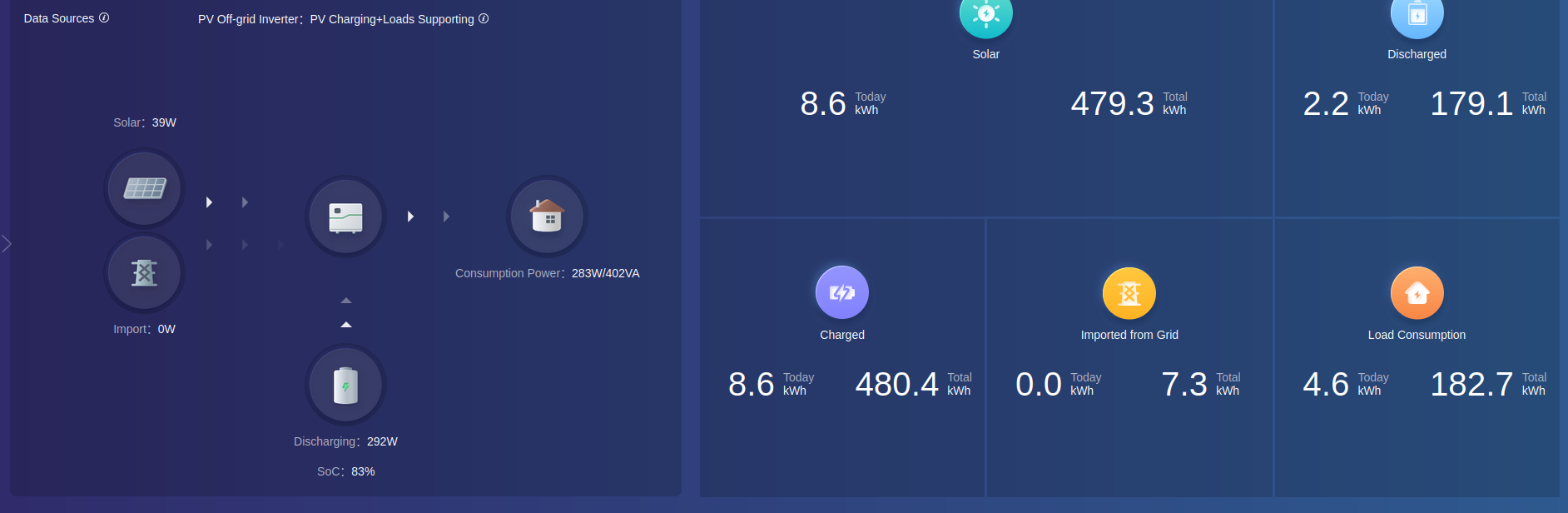

Mir fehlen speziell die Werte für
- Imported from Grid [kWh]
- Load Consumtion [kwh]

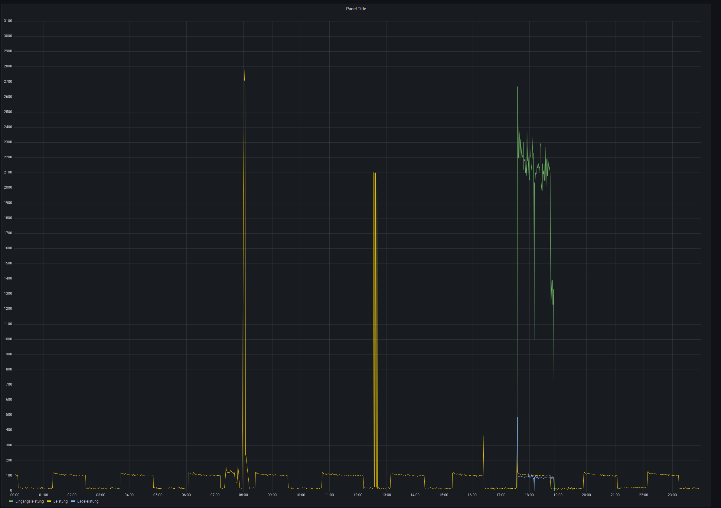

Außerdem habe ich eine Auffälligkeit bei der AC-Eingangsleistung gesehen als der Akku über Netz zur Symetrierung geladen wurde.
Der Wert scheint der Strom in mA am Eingang zu sein.
Im Plot und in der Realität hat der Wechselrichter etwa 200W ins Haus (AC-Ausgang) und etwa 100W in den Akku geladen. Außerdem hat er etwa 100W Eigenverbrauch. Den Strom habe ich leider mehr real gemessen.
2000W waren es definitiv nicht am Hauseingang wurden nur 600W insgesamt gezogen und aus dem Akku wurde nichts gezogen, sondern nur geladen.

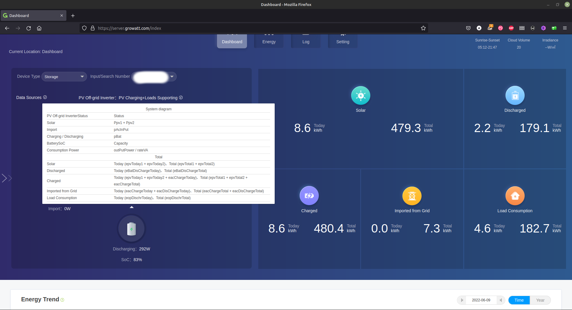

Dank des SUPER Supports von Ulrich konnten wir schon mal Imported from Grid in Datenwust der RS485 Kommunikation heraus filtern.
Allerding hat auch Ulich keine Werte für die Load Consumtion [kwh] - Das heist die aufummierte Energie über den Tag ins Haus - gefunden.
Soweit ich herausfinden konnte wird der Parameter intern bei Growatt mit
Load Consumtion Today -> eopDischrToday
Load Consumtion Total -> eopDischrTotal
bezeichnet.
Hat schon jemand Werte für den Gesamtverbrauch aus den Wechselrichtern auslesen können?
