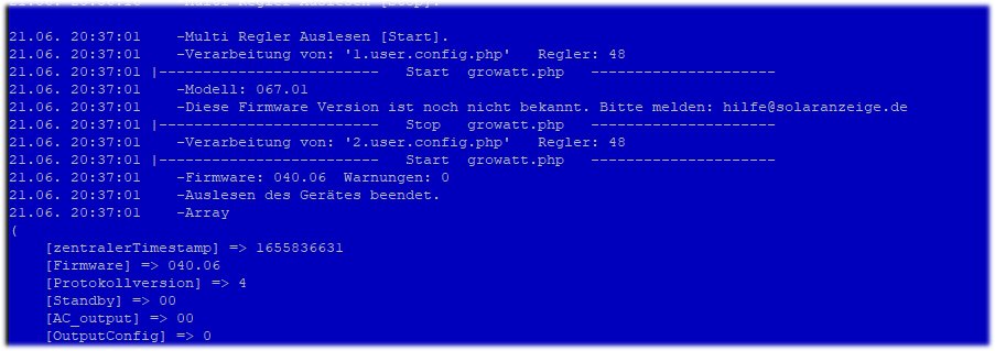

ich habe mit einem SPF 5000 ES ein Problem, das die Software zu neu ist laut Log.Datei. Siehe Anhang. Wie bekomme ich das den beändert.

Mich wundert, dass in der ersten PHP, ein Modell genannt wird und die Fehlermeldung aber auf eine falsche Firmware hinweist.
Hast du schon mal die Firmware - Version direkt am Wechselrichter über das Display geprüft?
Hast du mal geprüft ob du in der 1.user.config.php unterschiede zur 2.user.config.php hast?
Wenn du die RS485 Kommunikation am Wechselrichter tauschst von WR1 zu WR2 wandert der Fehler mit?
Gruß Alf
