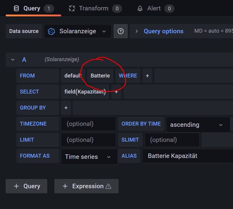

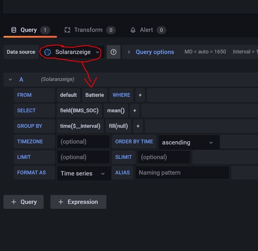

Mit der aktuellen Version von Solaranzeige (5x) bekomme ich unter "Data Source" Solaranzeige einen "From" Batterie angezeigt.
Bei meiner alten Version 4.7.0 fehlt der einfach.

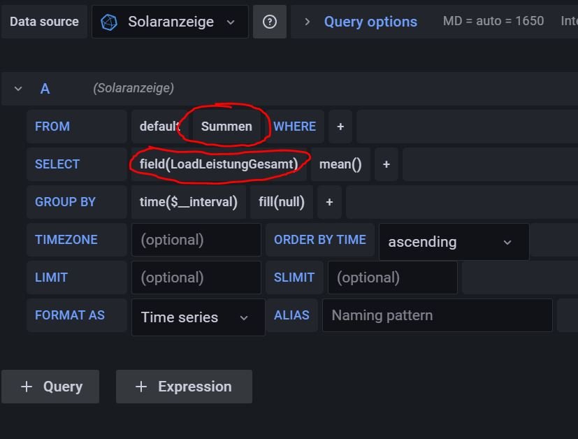

Auch unter dem "From" Summen" fehlen mir einige Punkte ... z.B. LoadLeistungGesamt
Dass muss ich irgendwie hin bekommen, ohne alles neu aufzusetzen.
Gruß Bobline

Re: Growatt SPH mit Solaranzeige verheiraten
Bitte bei der Image Version 4.x einfach einen update auf die Solaranzeige machen und das aktuelle Dashboard importieren, dann ist alles wie bei dem 5.x Image.bobline hat geschrieben: ↑Fr 1. Jul 2022, 08:18Mit der aktuellen Version von Solaranzeige (5x) bekomme ich unter "Data Source" Solaranzeige einen "From" Batterie angezeigt.
