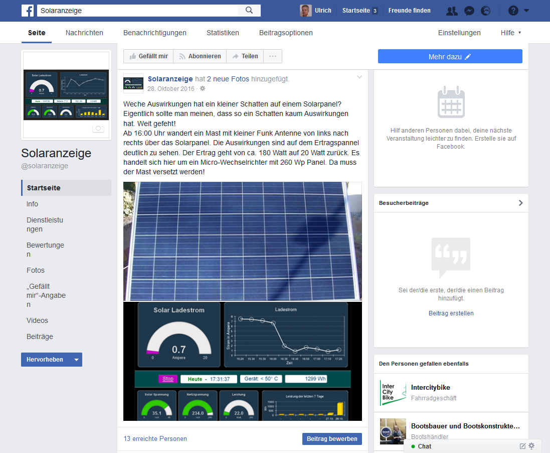

Du wirst merken, dass Dein Projekt noch viele Tücken haben wird. Fangen wir mal mit den jetzt geplanten 2 Modulen an. Wenn auch nur auf einem der beiden Module ein ganz kleiner Schatten ist, dann kommt so gut wie kein Ladestrom zu stande. Auf dem Bild kannst Du sehr schön die Auswirkung eines kleinen Schatten sehen. (Wenn die Schrift zu klein ist, gehe bitte auf Facebook, dort ist der original Beitrag) Solche Schatten von Masten sind die Regel in einem Hafen. Wenn 2 Module in Reihe geschaltet sind, dann verhalten sie sich wie ein Modul. Ein kleiner Schatten auf einem der beiden Module heißt 50 - 80% weniger Strom.
