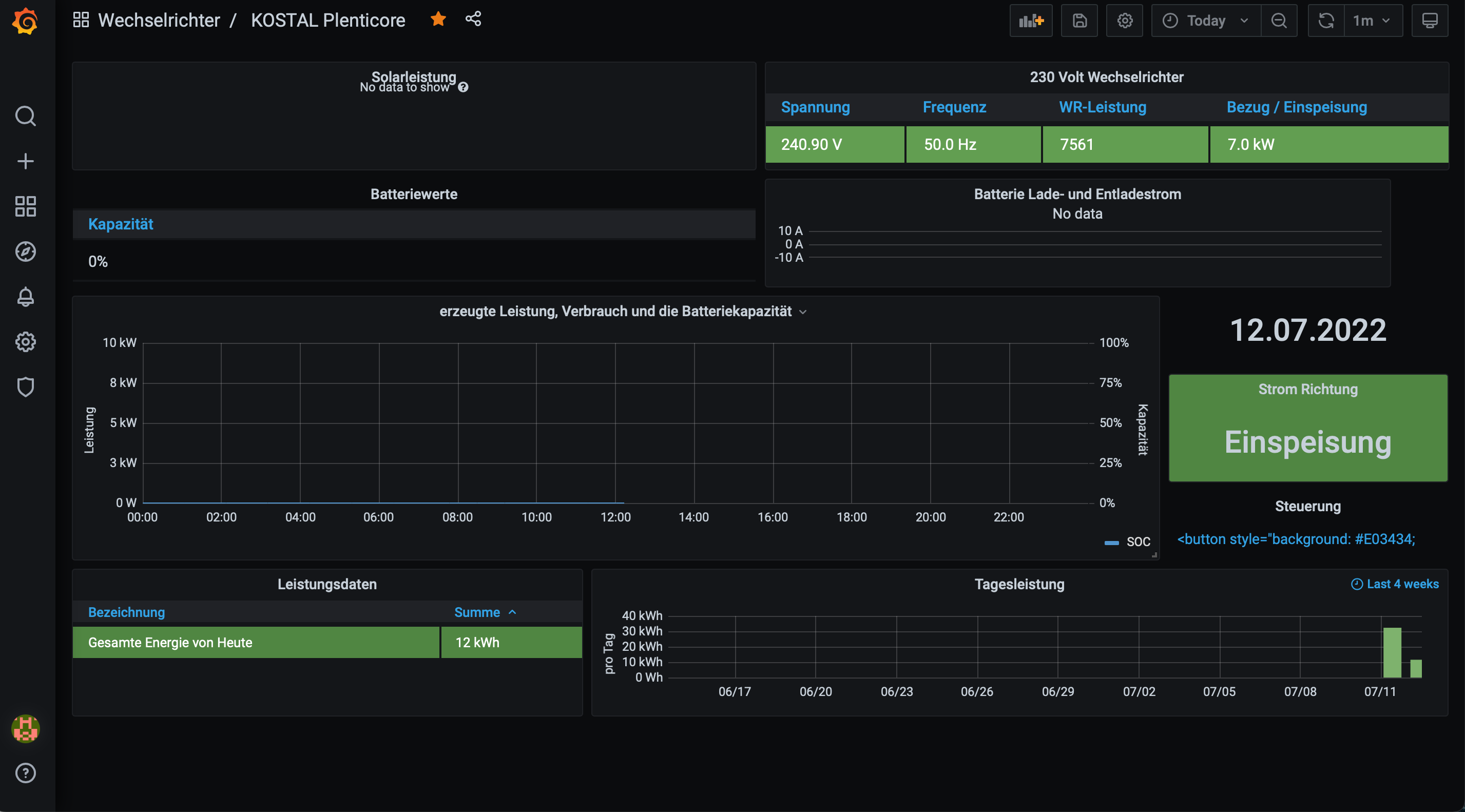

Re: Huawei SDongle - Wie kann man den ansprechen?
Ich hatte bereits alle Huawei Dashboards durchprobiert alle leer.((
Das Einziege, das irgendwelche Daten liefert ist delta-si-2500-wechselrichter-3( nur bis 2,5kW) und Kostal.
Kenne mich mit Grafana nicht aus muss man da aktiv noch irgendwelche Einstellungen vornehmen?
Ich habe wohl Problem bei mir die Daten richtet anzuzeigen.
Bitte um Hilfe))
Danke!
Sind die Daten denn in der Influx Datenbank? Dann hast du nicht den richtigen Datenbanknamen beim Importieren angegeben.
Danke Ulrich für deine Hilfe!
Ich dachte, das Schwierigste wird von dem WR Daten zu bekommen aber es ging ganz einfach!))
Jetzt habe ich Schwierigkeiten Daten zu präsentieren.
Evt. ist es auch wichtig, bei mir läuft alles im Docker auf einer Synology.
Wie kann ich es prüfen? Es scheint irgend was da zu sein, da bei verschiedenen Dashboards Bruchteile ausgegeben werden.
Als Datenbanknamen habe ich Solaranzeige ausgewählt.
Ich habe aber nur einen WR, bin auch nach der Anleitung für 1. Regler vorgegangen, weis nicht warum 2 Datenbanken angelegt sind.
Probiere alles von vorne.))
Update: Geschafft! Ich musste bei jedem Feld richtige Datenbank zuweisen.
Danke Ulrich für Deine Hilfe!
