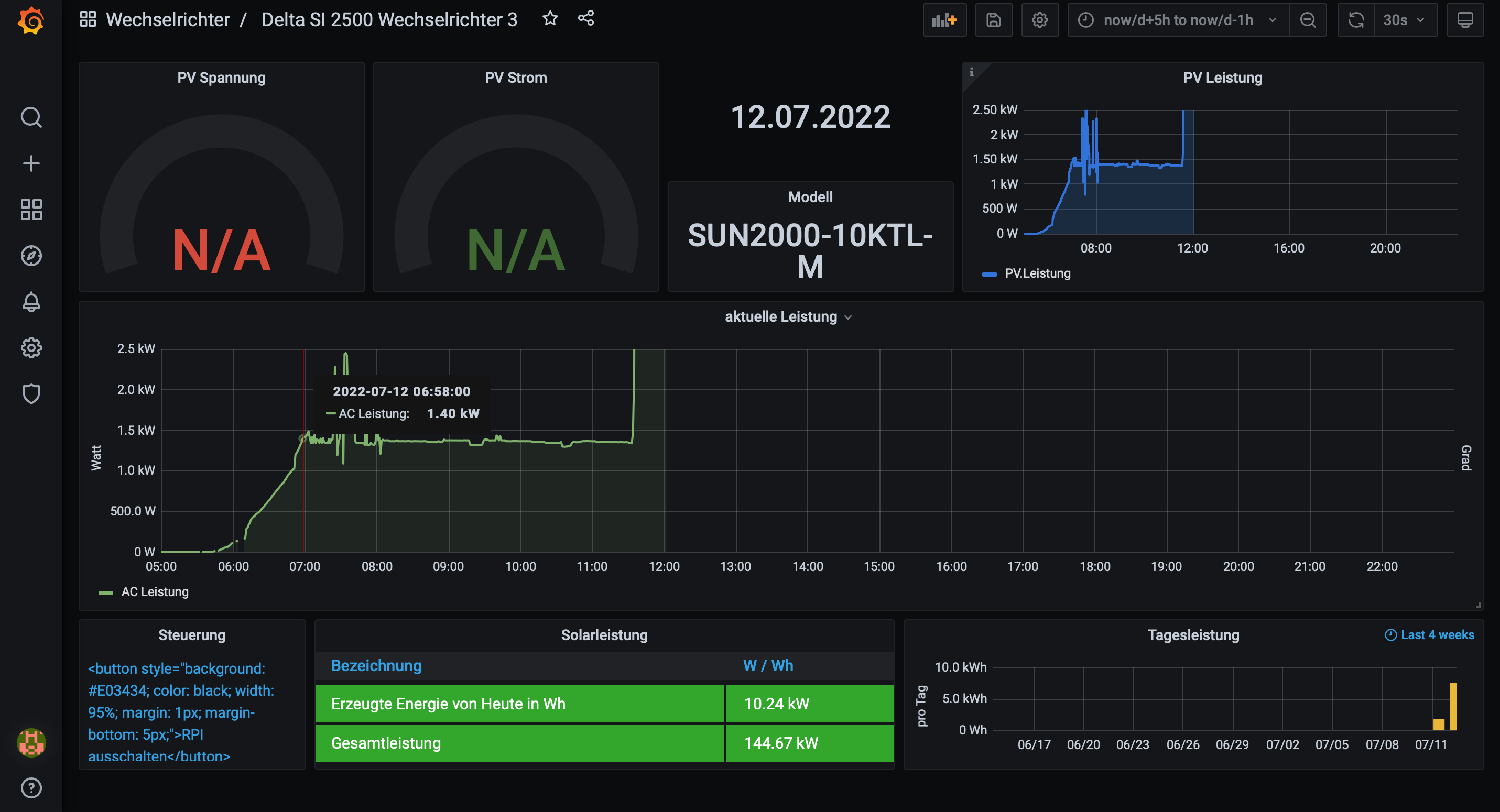

Ich hatte bereits alle Huawei Dashboards durchprobiert alle leer.((
Das Einziege, das irgendwelche Daten liefert ist delta-si-2500-wechselrichter-3( nur bis 2,5kW) und Kostal.
Kenne mich mit Grafana nicht aus muss man da aktiv noch irgendwelche Einstellungen vornehmen?
Ich habe wohl Problem bei mir die Daten richtet anzuzeigen.
Bitte um Hilfe))

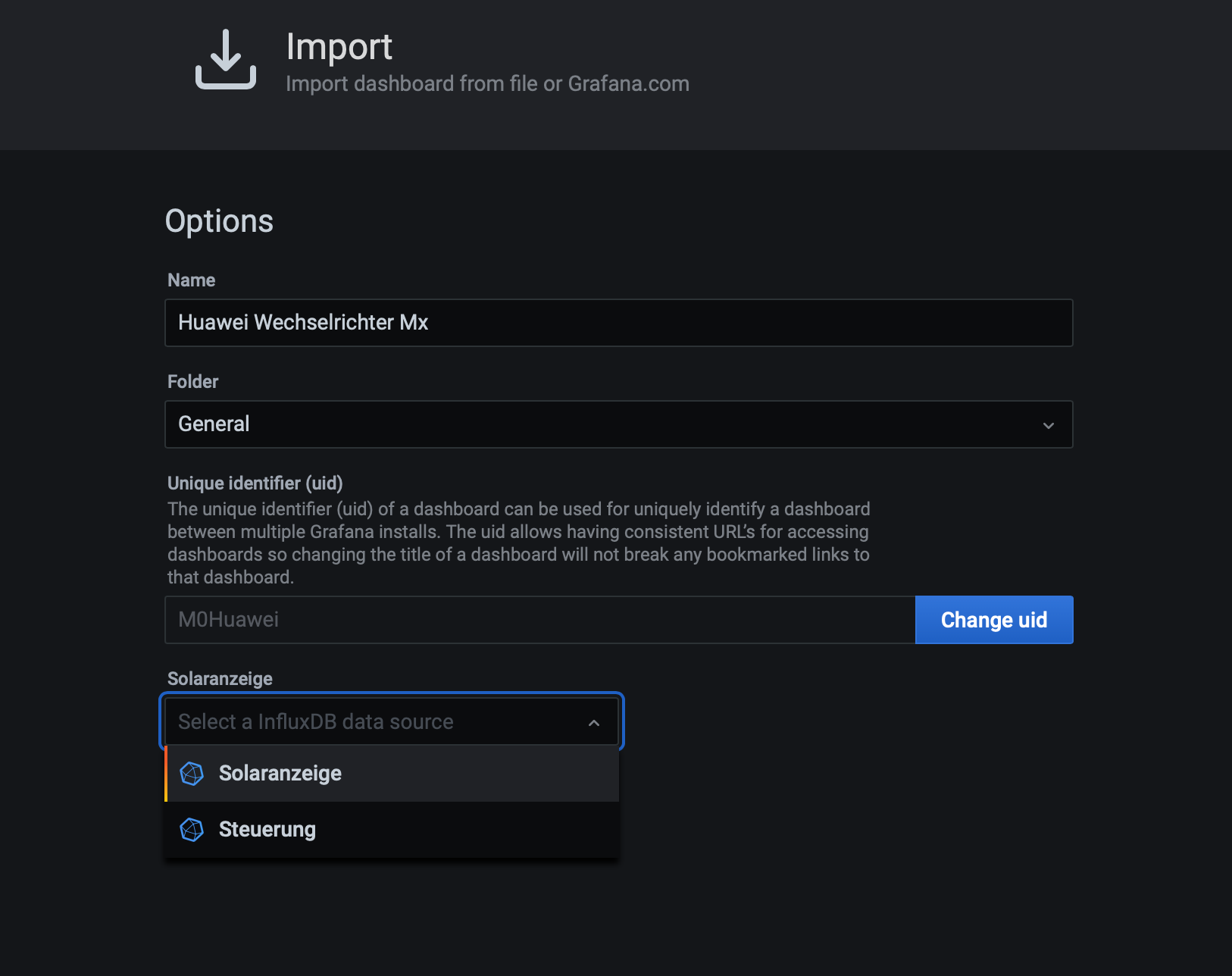

Sind die Daten denn in der Influx Datenbank? Dann hast du nicht den richtigen Datenbanknamen beim Importieren angegeben.

Als Datenbanknamen habe ich Solaranzeige ausgewählt.

Update: Geschafft! Ich musste bei jedem Feld richtige Datenbank zuweisen.
Danke Ulrich für Deine Hilfe!

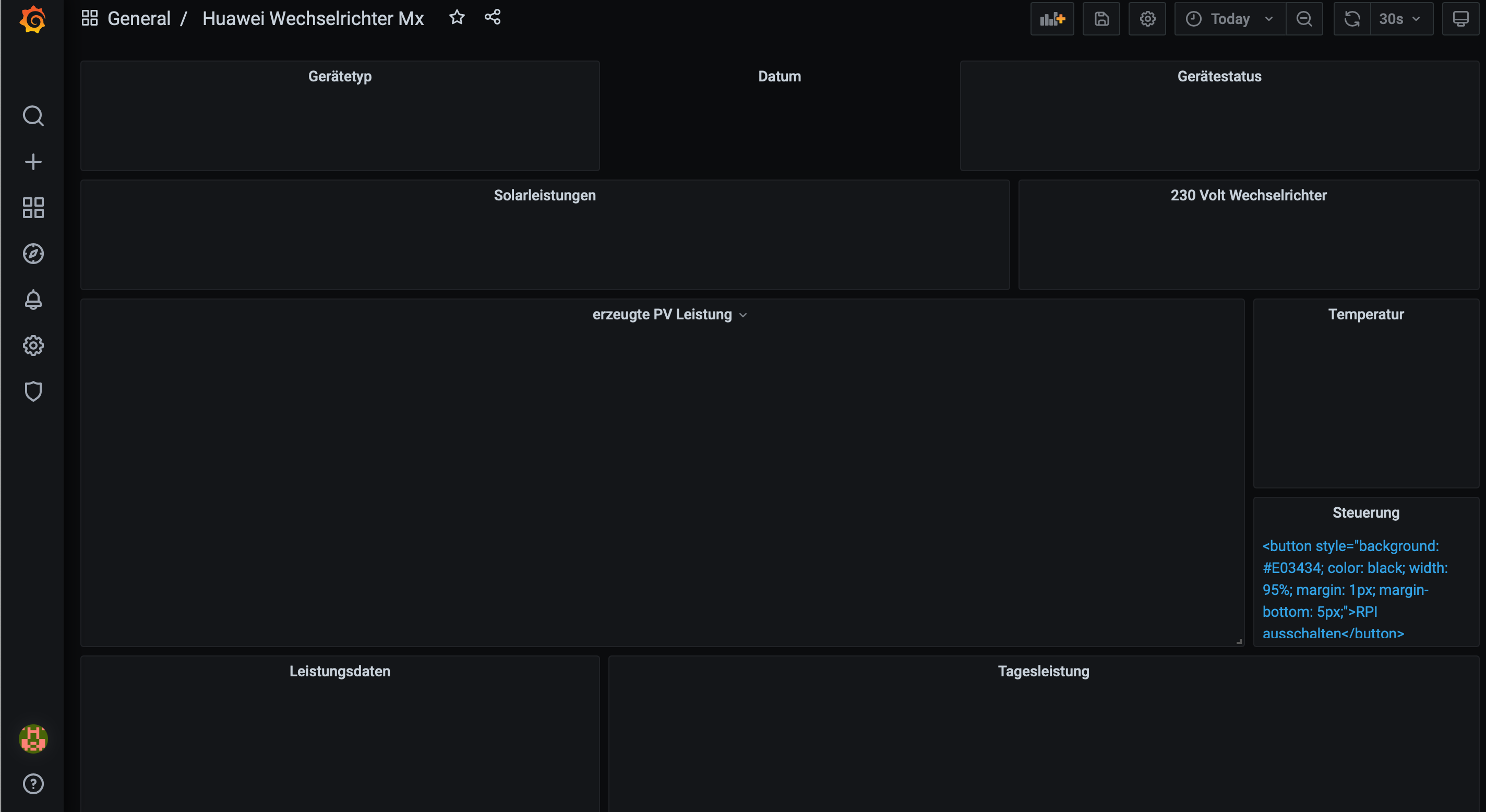

Auch ich habe so meine Probleme mit der erneuten Einrichtung der Solaranzeige (bisher über RS485) über den Dongle. Ich habe eine Kaskade mit 8KTL M1 und 15KTL M2. Der Dongle (neuste Firmware ***132) und der Powersensor hängen am Master 8KTL M1. Ich bin den kompletten Thread durchgegangen.
- Setup wurde neu ausgeführt mit Regler 62 und den aufgeführten Änderungen $WR_IP = "<192.168.178.117>"; $WR_Port = "502"; $WR_Adresse = "1";
- bei der EIngabe des Befehls nmap -p 502 192.168.178.117 kommt "502/tcp open mbap"
- die Modbus TCP Verbidung wurde auf unbeschränkt aktivieren gesetzt
Trotzdem wird Grafana auf dem Dashboard Huawei Wevchselrichter MX nicht mit Daten gespeist. Woran kann es jetzt noch liegen?

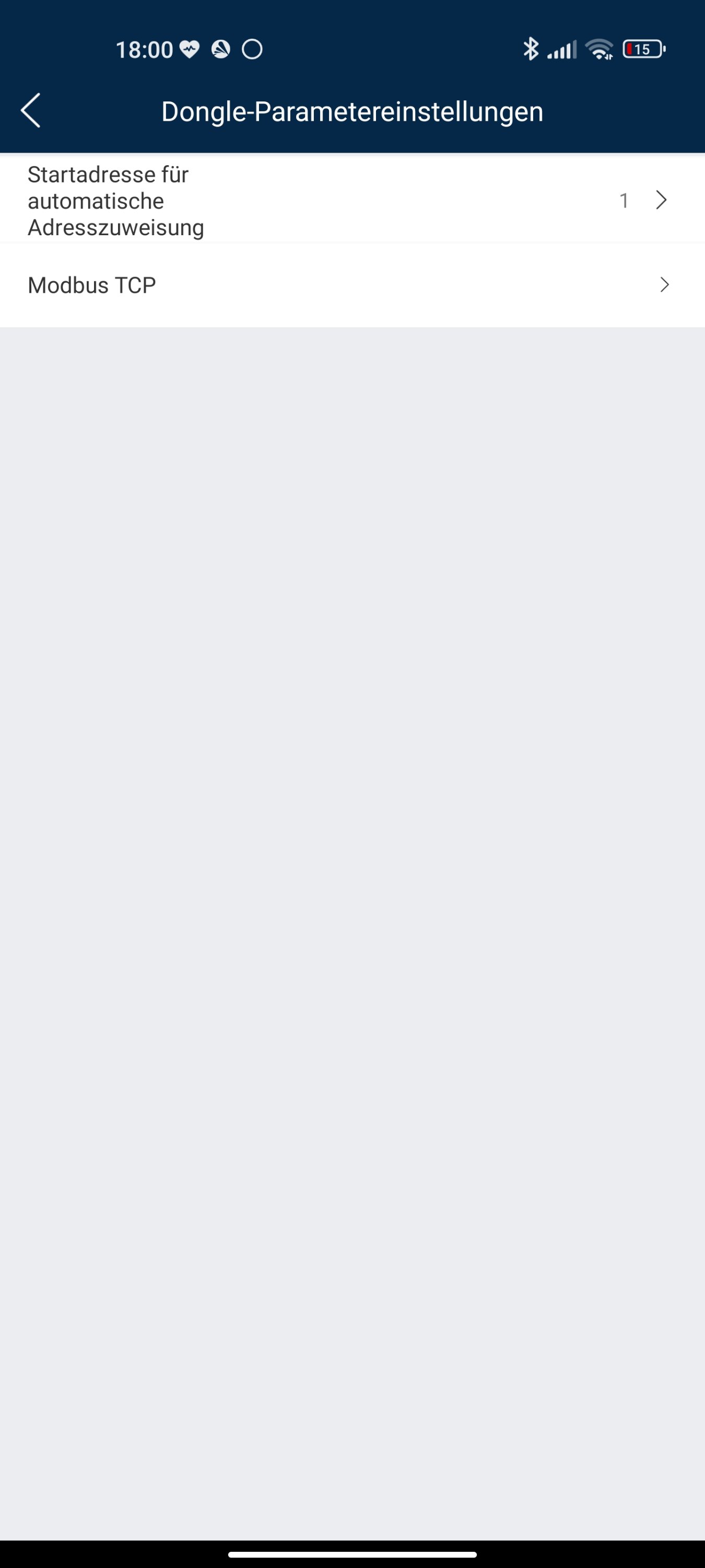

Re: Huawei SDongle - Wie kann man den ansprechen?
Wo genau stellt man die denn ein? Habe beim dongle die automatische Adresszuweisung auf 1 gesetzt. Ist das die ID?
