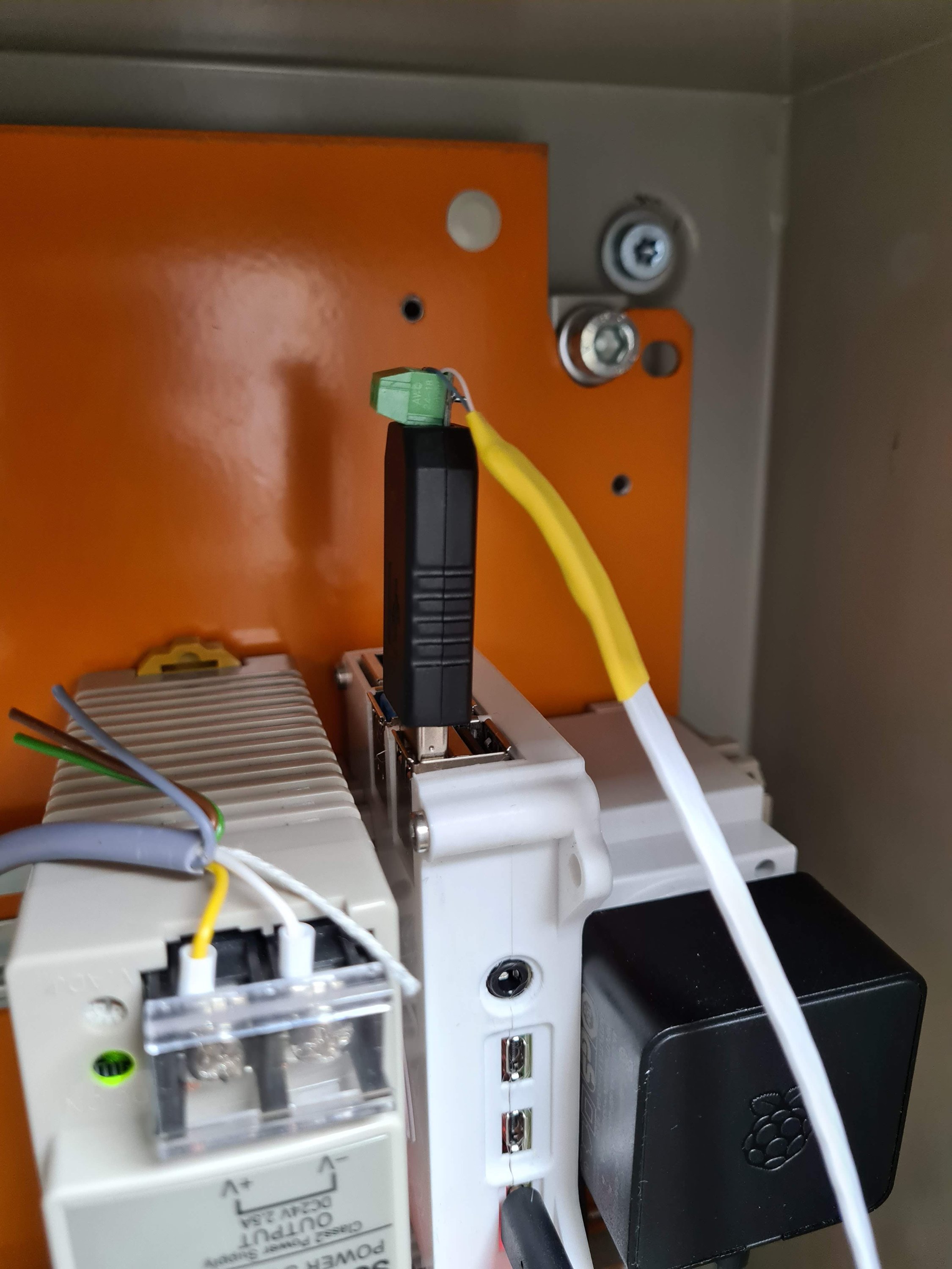

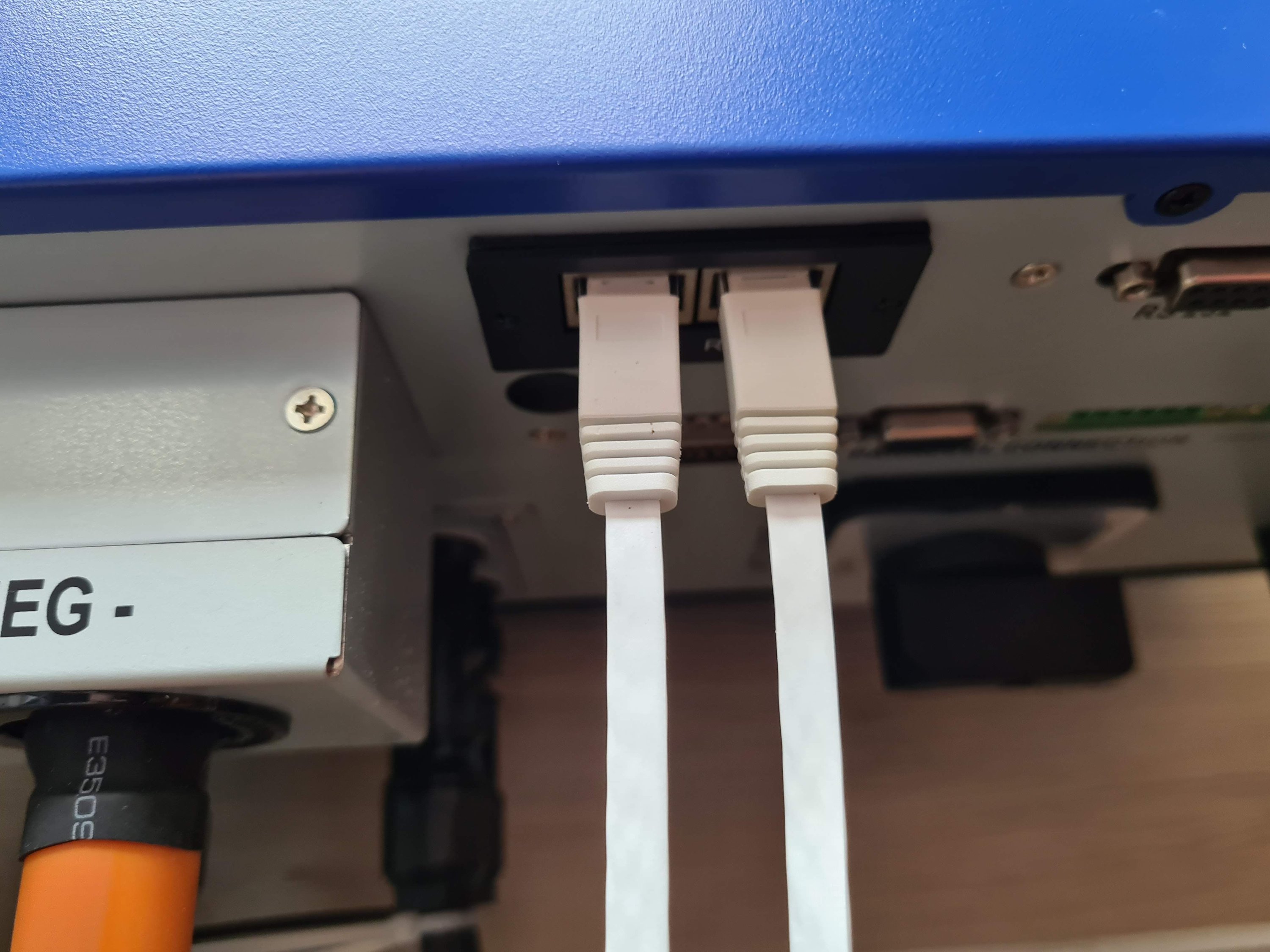

Habs nun geschafft:
An der Modbus Karte einfach ein zweites Lankabel anschließen. Die andere Seite des Lankabels gleich wie das SmartMeter an einen RS485 zu USB Adapter (wie zb. den her: https://amzn.to/37ayYCb) anschließen und anschließend in den Pi stecken: Nun noch auf die MultiRegler Version umstellen und man kann das SmartMeter auch auslesen: Ich hoffe ich kann den Einen oder Anderen damit etwas helfen.
Mit freundlichen Grüßen
Lukas
Lukas

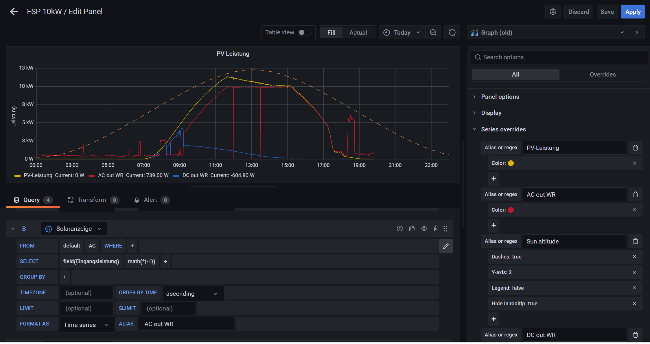

Re: Smartmeter/SDM630 in Kombination mit MPP Hybrid
Super
Ist das Dashbord von dir oder gibt es das so hier schon?
Ich habe einen MPI 5,5K und möchte das auch so angezeigt bekommen.
Danke Mike
Danke Mike
Hey Mike,
Mein aktuelles Dashboard schaut schon etwas anders aus: Hab es dir hier hochgeladen: Lg
Lukas
Lukas
