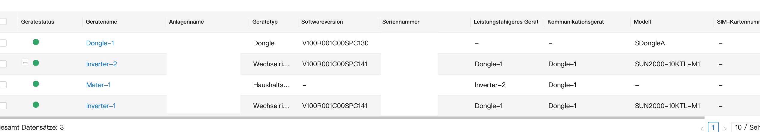

Verstehe ich es richtig dass es sich bei mir um eine Multi-Regler-Konfiguration handelt?
Nachdem ich eigentlich nur drei Werte brauche (Solarstrom/Eigenverbrauch/Abgabe bzw. Netzentnahme) habe ich gehofft über den Dongle auf diese drei Werte für alle Geräte zugreifen zu können.
Um was handelt es sich bei dem "Meter" (="Haushaltsstromzähler")? Kann ich das Ding auslesen? Oder meldet das an den SDongleA?
Danke nochmals!

Es kommt auf die Geräteadresse an. Kommen die Werte von 2 Geräten, die jeweils eine eigene Adresse besitzen, benötigt man die Multi-Regler-Version. Das ist die Regel.
Stellt ein Gerät die Werte zur Verfügung, als ob alle Werte von einem Gerät kommen, dann reicht eine Single-Regler-Version. Das kommt zum Beispiel bei Wechselrichtern, die zusätzlich eine Batterie angeschlossen haben. In so einem Fall kann der Wechselrichter auch die Batteriewerte preisgeben.

Vielleicht kann jemand noch das Meter/Haushaltsstromzähler-Ding erklären. Was macht das? Warum ist das Ding dem zweiten Inverter zugeordnet? (ich winde mich vor der Mehr-Regler-Version..)
Re: Verständnisfrage: Huawei SDongleA und zwei SUN2000-10KTL-M1
Der HUAWEI SmartMeter sollte an dem WR angeschlossen sein, an dem auch der Dongle steckt. Dieser ist nötig damit der (die ) WR weiss wie viel Leistung gerade aus dem Netz bezogen oder eingespeist wird. Nur dadurch ist es möglich die Leistung dynamisch auf max. 70% zu Regeln. Sonst würden deine Huawei immer fest bei 70% Erzeugung der max. Leistung abregeln. So wird dein Hausverbrauch mit berücksichtigt und erst bei 70% echter Netzeinspeisung abgeregelt. Und nur so hast du die schönen Grafiken auch in deiner FusionSolar App. Zu brauchst zwingend die Multireglerversion!
Das ist aber wirklich nicht schwer nach der Anleitung wenn es generell schon läuft.
