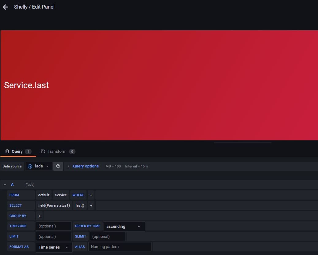

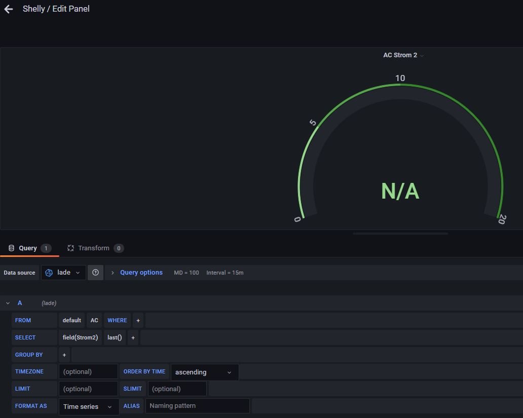

Hallo, ich habe Probleme mit der Einbindung eines Shelly 2, 5 in mein Balkonkraftwerk.
Ich bekomme im Shelly Dashboard nur die "Energie Heute und Gesamt" angezeigt.
Unter Datum steht N/V und alle anderen Werte bzw. Diagramme werden nicht gefüllt.
Ich bin Anfänger was MQTT und Rasbperry P4 angeht, aber ich habe es geschafft soweit alles zu installieren, die Anleitung ist ja sehr gut.
Ich habe den Befehl moquitto_sub -h localhost -v -t solaranzeige/box1/# eingegeben und kann sehen das der Shelly Daten sendet.
In der user.config.php habe ich den Regler 23 eingetragen und die IP des Rasbperry bei MQTT und InfluxDB
Die MQTTTopic habe ich auf nicht verändert, muß ich hier mehr eintragen und wenn ja was?
§Topic habe ich "shelly" und im Tasmota Menü auch "shelly" eingetragen.
Was mache ich gerade falsch?

Hallo hier mal der der Inhalt der Log Datei, dort sind reichlich Fehler.
Ich muß mir nochmals die user.config.php anschauen bzw. stelle ich die hier mal ein zwecks Fehlersuche.
Soweit kann ich nicht erkennen wo der Fehler liegt.
Ich habe heute morgen ein neu aufgesetzte USB Stick erzeugt mit der 32 Bit Version, ich hatte den gleiche Fehler beider 64 Bit Version.
Den Shelly habe ich bereits mit Tasmota geflasht neu gekauft, ist die neue Version ggf. nicht kompatibel?
Gruß Michael
Gruß Michael

Re: Probleme mit Shelly 2,5 einbinden
ich habe gerade gesehen das anscheinend mansche Werte geschrieben werden.
Der Status ?? wird übertragen und ich kann im Grafana den Status darstellen.
Die AC Spannung, Strom usw. bekomme ich nicht.
Bernhard
Funktioniert Funktioniert nicht
Bernhard
