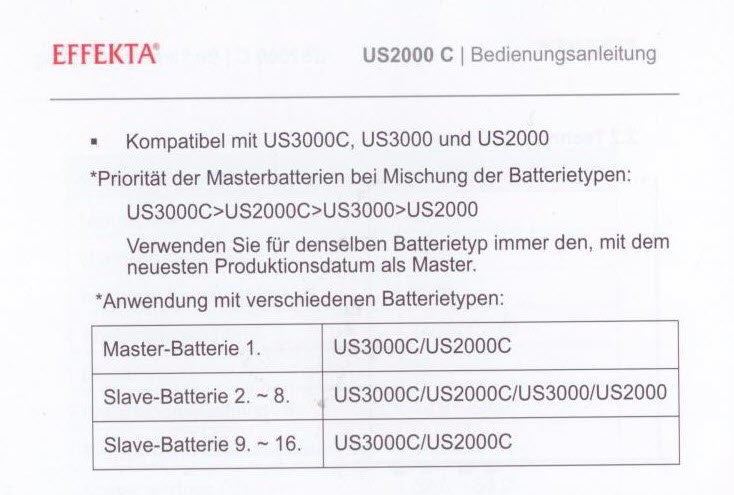

ich habe selber lange danach gesucht, ob und wie es möglich ist, Pylontech Batterien/ Akkus unterschiedlicher Typen zu mischen bzw. miteinander zu verbinden/ zu betreiben. Ich hoffe es hilft jemandem.
In der letzten Lieferung lag eine Bedienungsanleitung dabei, die Aufschluss darüber gibt. Es ist auch vermerkt welche Akkus als Master mit welchen Slaves verwendet werden dürfen.
Ich selbst habe bisher eine US3000 betrieben und jetzt zwei neue US2000C bekommen. Dem entsprechend wird also eine neue US2000C Master und die andere Slave. Ebenso wird die US3000 Slave.
Hier der entsprechende Auszug aus der mitgelieferten US2000 C „Betriebsanleitung V. 1.2".

da ist nichts, außer mehr Platz :D Sie verhalten sich wie eine Batterie. An den Dioden sieht man, dass sie alle immer zu gleichen Prozent geladen sind. Also, ist eine nur halb voll, sind es die anderen auch. Man kann halt mit mehr Ampere laden oder entladen. Werde mir auf jeden Fall noch eine US3000 dazu stellen.
