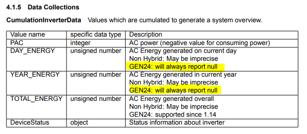

Update: In der API-Dokumentation ist es beschrieben, dass der GEN24 immer NULL meldet:
Somit hat sich das Thema erledigt.
