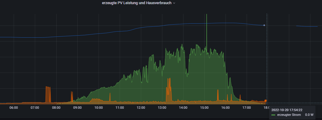

ich habe ein kleines Problem mit der InfluxDB, welches sich im Grunde immer dann ereignet, wenn ich meinen RPi rebooten muss: Es werden seitens InfluxDB dann einfach keine Daten mehr gespeichert, die Grafana dann abrufen könnte.
Folgenden Screenshot habe ich um 20:26 Uhr gemacht, der letzte aufgenommene Wert war wie zu sehen um 17:54 Uhr, kurz vor dem Reboot. Ich nutze solaranzeige als Docker-Container in Kombination mit Portainer. Bisher konnte ich das Problem immer so "lösen", indem ich den Portainer-Stack gestoppt und wieder gestartet habe. Dabei wird der Docker-Container immer komplett neu installiert und die alten config-Daten dabei übernommen. Danach lief bisher wieder immer alles, aber das ist keine Dauerlösung...
InfluxDB scheint wohl beim Reboot innerhalb des Containers nicht richtig zu starten, oder? Gibt es einen Befehl, mit dem ich InfluxDB nach einem Reboot "zwingen" kann, wieder seinen Dienst aufzunehmen? Oder noch besser: Kann ich das Problem irgendwie an der Wurzel lösen, sodass InfluxDB nach jedem Reboot wieder richtig weiter funktoiniert, als wäre nichts gewesen?

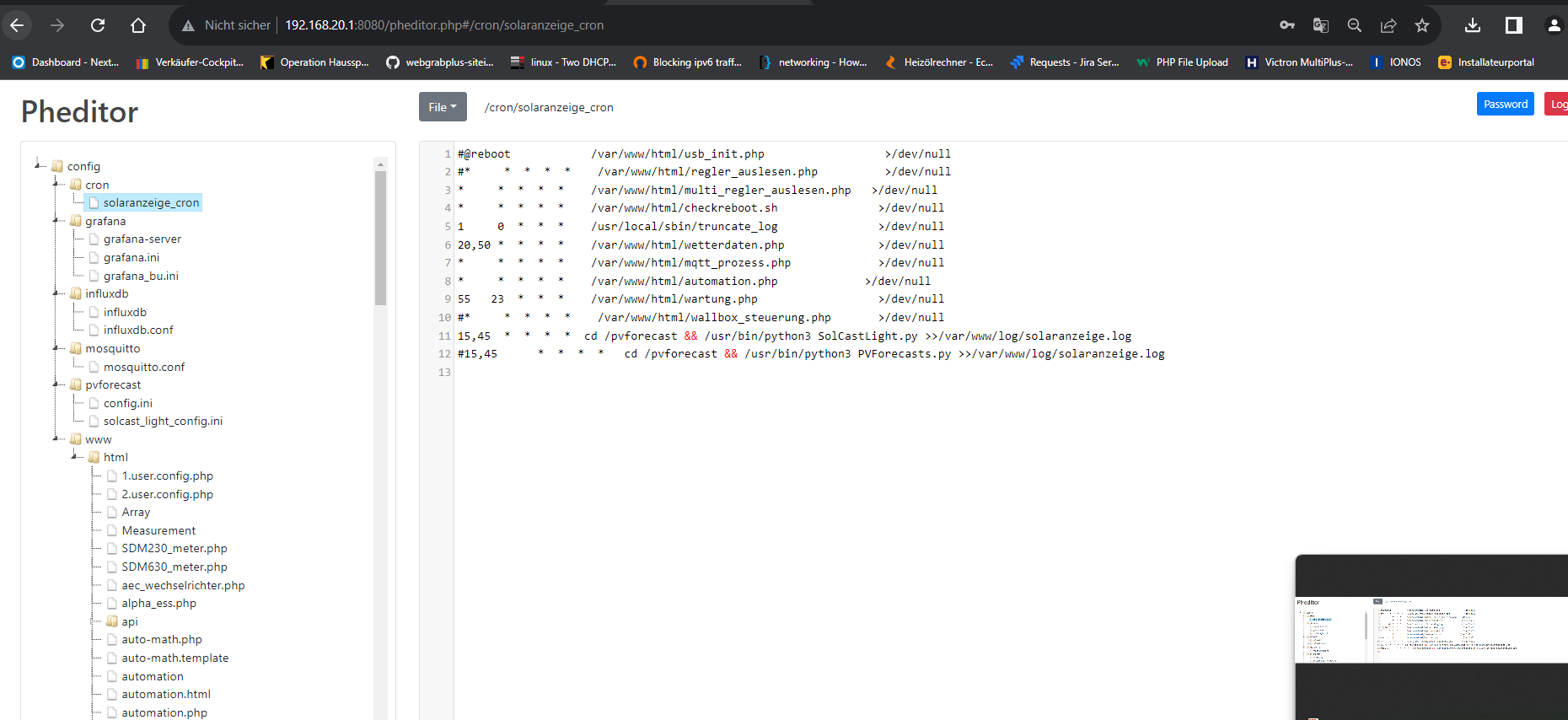

Moin, du kannst auch einfach das Cron innerhalb der Solaranzeige editieren, das usb init ist standartmäßig deaktiviert
Auf den Web-Fileeditor kommst du über
Nach änderung, abspeichern und Container neu starten.
http://IP:{mapped Apache2 Listenport} , Standart 8080Wer ist online?
