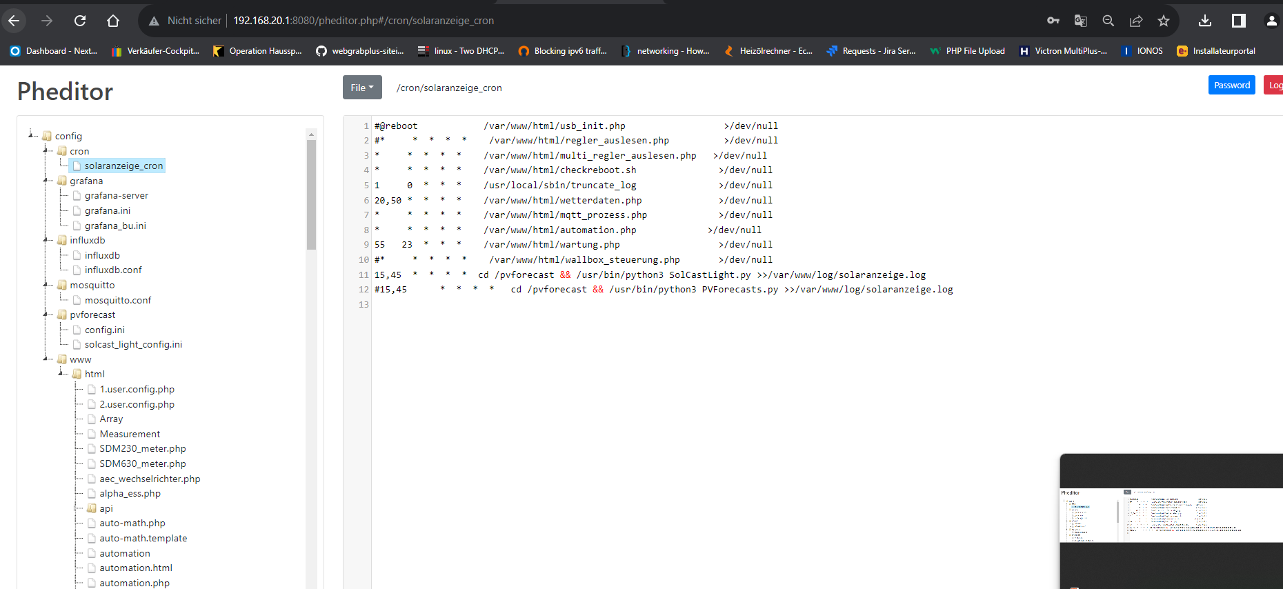

Re: InfluxDB funktioniert nicht mehr nach reboot
Moin, du kannst auch einfach das Cron innerhalb der Solaranzeige editieren, das usb init ist standartmäßig deaktiviert
Auf den Web-Fileeditor kommst du über
Nach änderung, abspeichern und Container neu starten.
http://IP:{mapped Apache2 Listenport} , Standart 8080
