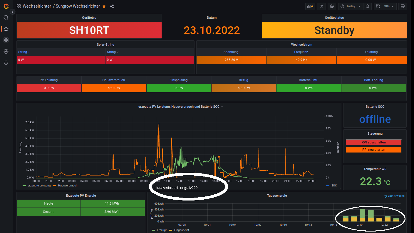

Eigentlich reichten mir die Daten in der Cloud des Sungrow(Solaranzeige1).......aber sobald ein Fremd-WR(Solaranzeige2) parallel angeschlossen wird, werden keine (wenige) Daten richtig angezeigt. Hausverbrauchanzeige ist nur Schrott....... Daher dann die Solaranzeige.
Nun sind die Modbus-Daten des Sungrow aber die selben wie in der Cloud und daher auch hier keine (wenige) brauchbare Werte.

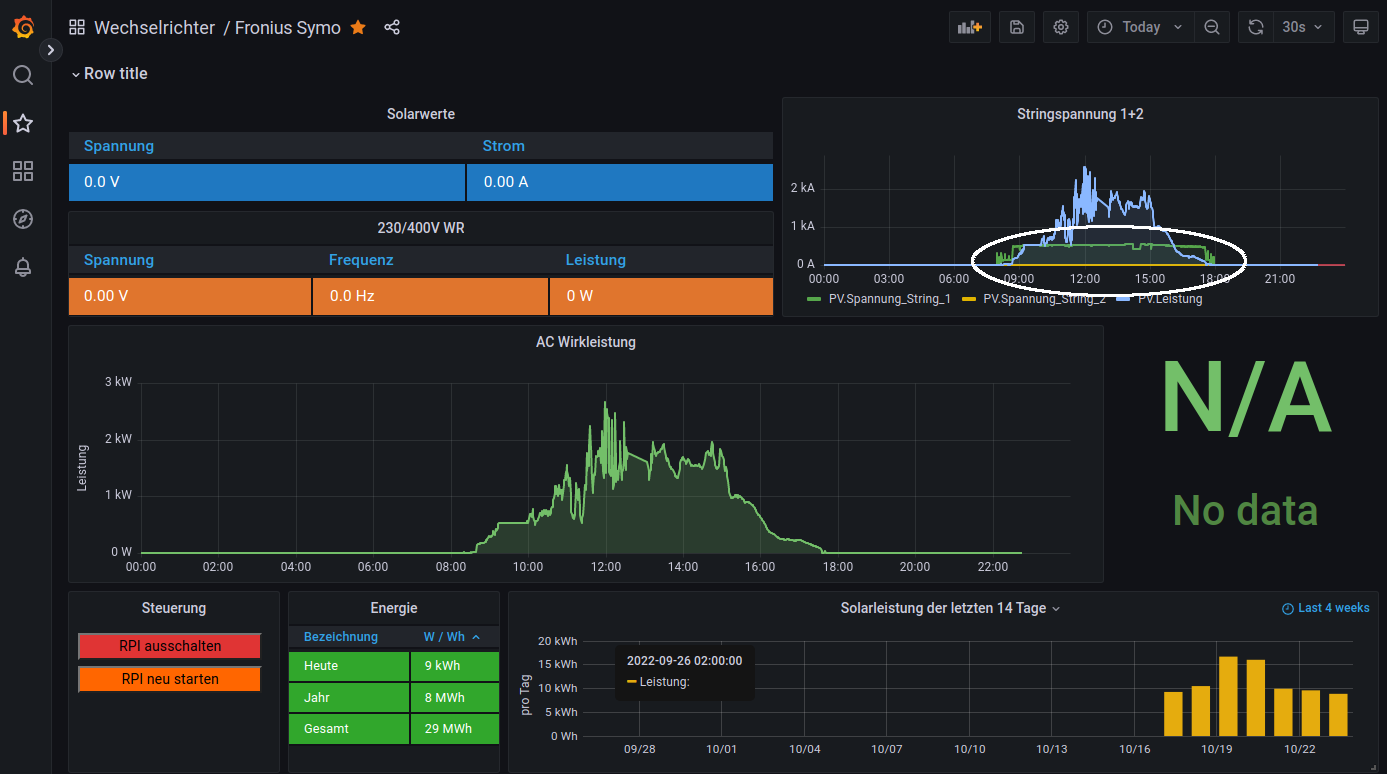

Zunächst wollte ich aber die beiden Dashboards so weit angleichen, daß sie möglichst gleiche Panels haben. z.B. bei beiden wird die Spannung beider Strings angezeigt.
Das habe ich dann durch copy-paste gelöst und nur "Data source" von Solaranzeige 1 auf 2 umgestellt. Das hat auch funktioniert, nur zeigte mein zweiter String vom Fronius nun 0V an. --> Wechselrichter defekt?
Nach Rücksprache mit dem Solateur habe ich die Strings am WR getauscht. --> gleiches Ergebnis.
Dann in der Display-Anzeige nachgesehen (hätte ich als erstes machen sollen) --> alles gut! --> also "falsche" Möglichkeiten bei der Panel-bearbeitung?
Zumindest in der Cloud von Fronius sind beide Strings einzeln anzeigbar.

Hier nun das Ergebnis aus der Datenbank:
Leider bestätigt das wohl eher meinen Verdacht?
Ist es nun so, daß der 2. String nicht ausgelesen wird?
Was kann ich nun tun?

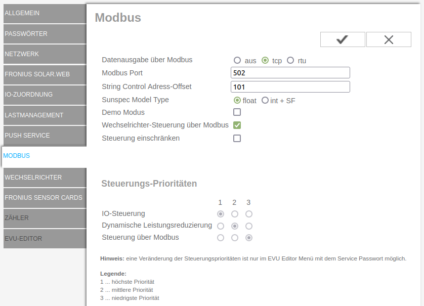

Im weiteren Anhang siehst Du die Modbus-Einstellungen des Symo.
Ich habe im Anschluß an die Log-Datei (die ich aus einem Backup gezogen habe) auf "float" umgestellt - in der Hoffnung, dass es etwas bringt.

Und hier noch mal die falschen Daten des Sungrow. (Nur, wenn auch der Fronius ausreichend liefert)
