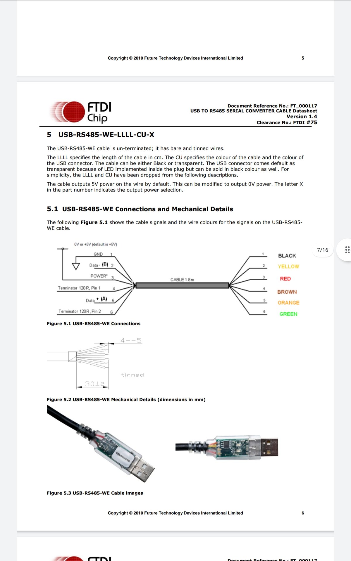

Ich habe den Solarsolar HYD4600EP im Einsatz und mit zwei verschiedenen RS485/USB-Adapter bislang keinen erfolg. Ein simples Terminalprogromm zeigt, dass wirklich keinerlei Kommunikation stattfindet.
Hat vielleicht jemand mit Solarsolar Erfahrungen mit funktionierenden Adaptern gemacht (unabhängig von Solaranzeige.de)?

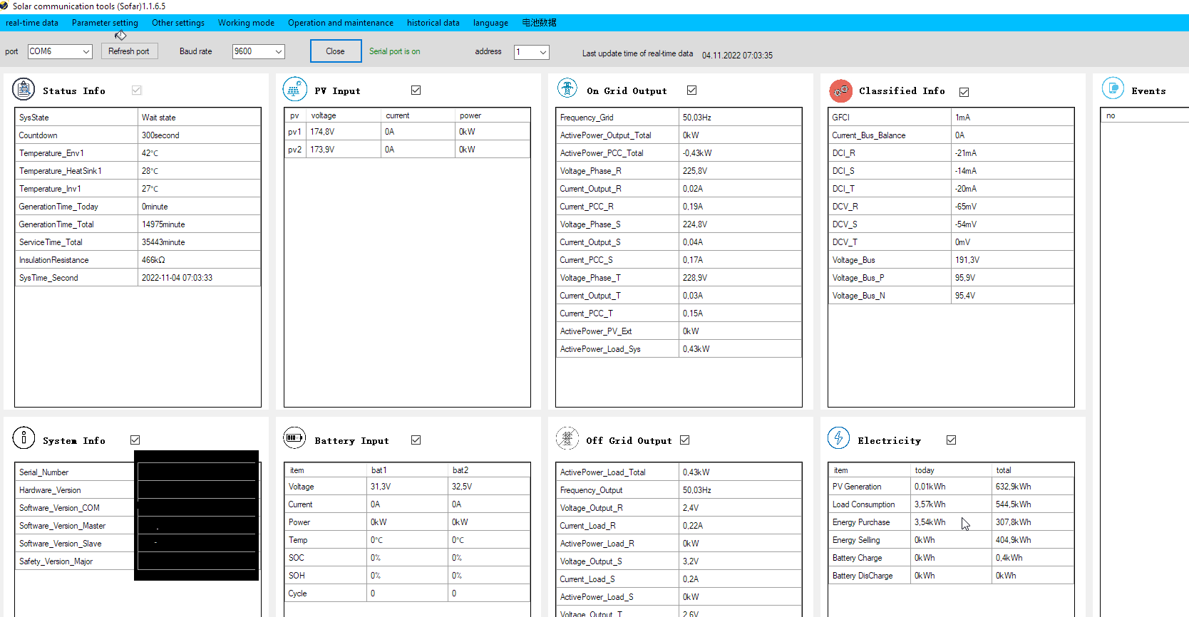

Die Kommunikation mit dem SolarMonitor von SOfarSolar funktioniert
Edit: Habe im photovotaikforum ein xls zum HYD gefunden: https://www.photovoltaikforum.com/threa ... ost2632643
@Ulrich: unterscheidet sich dieses von der aktuellen Implementierung?
