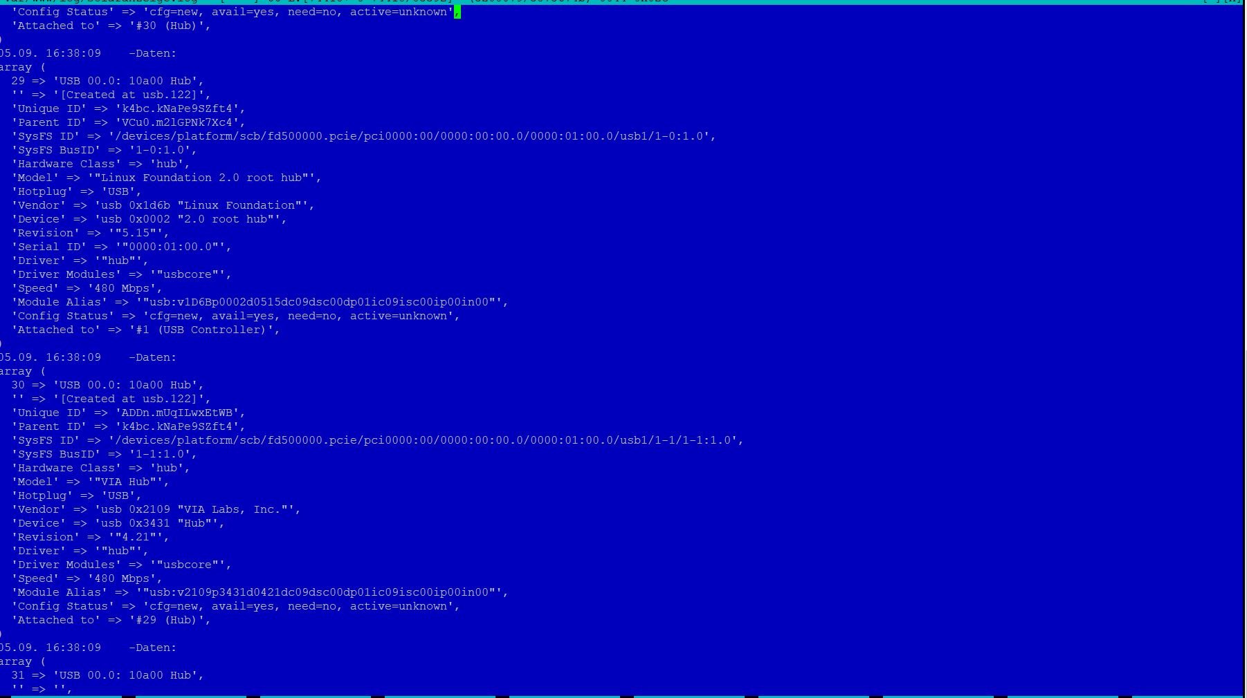

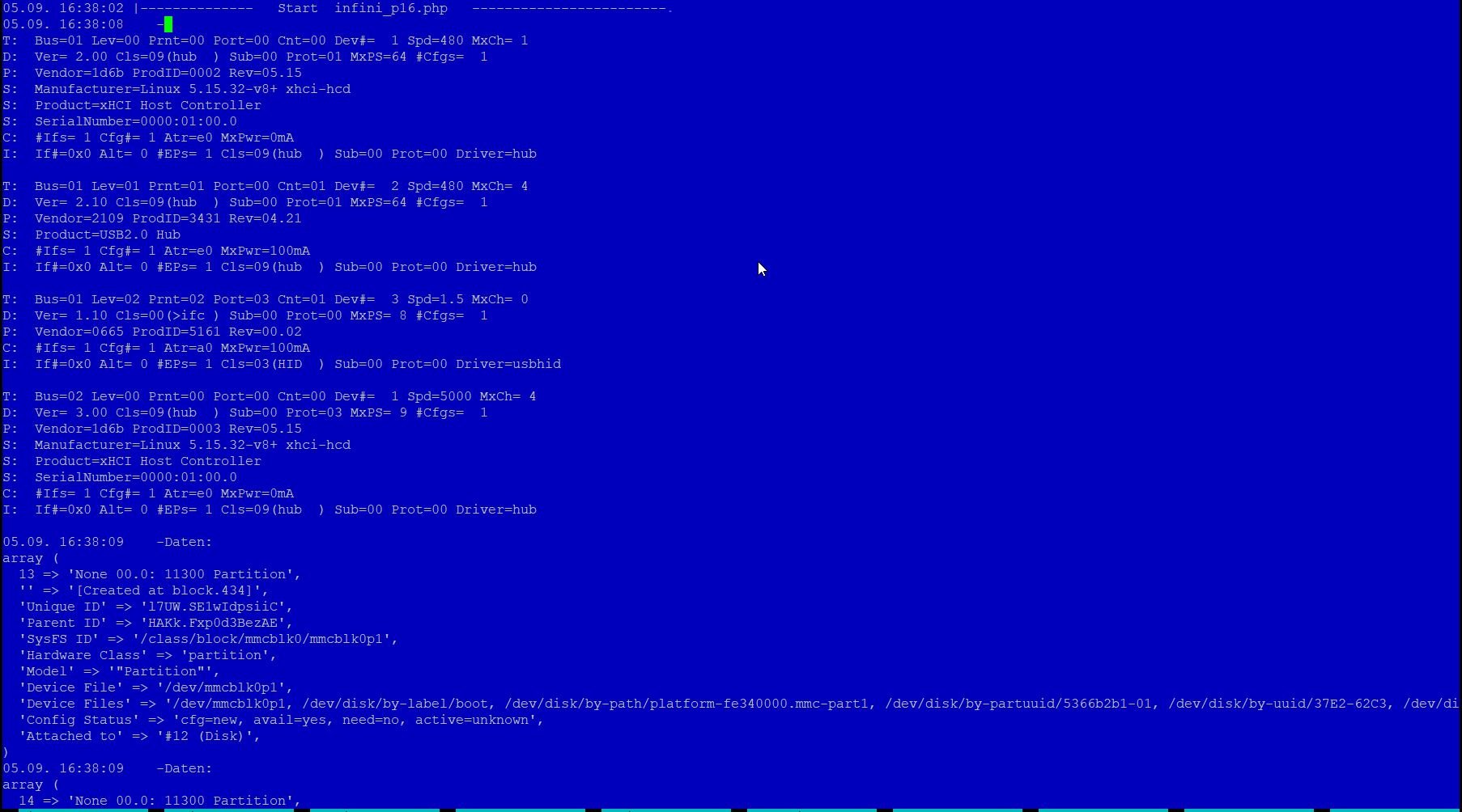

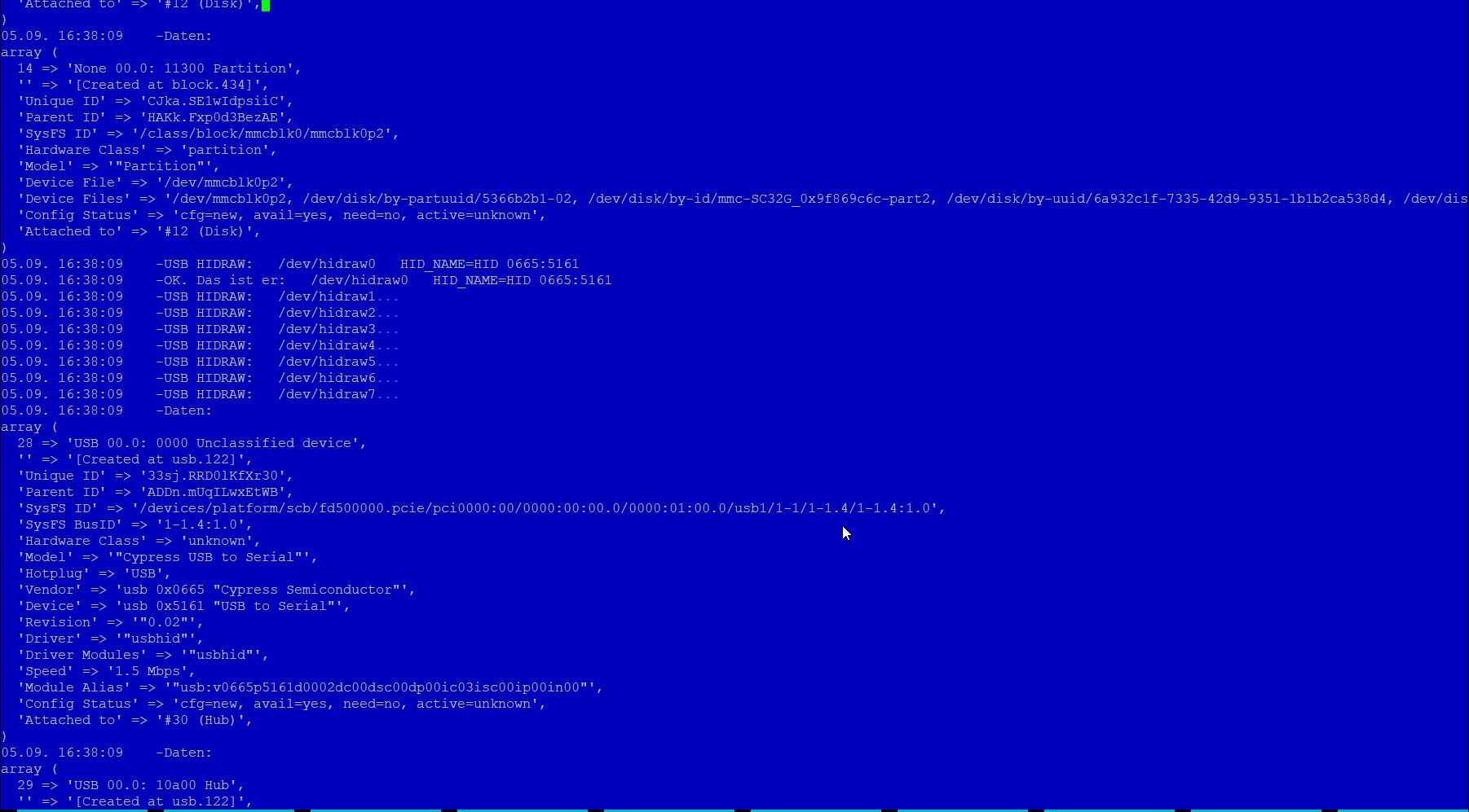

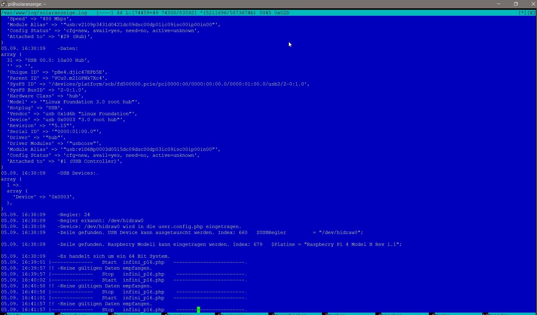

ich versuche meinen MPP MPI5K Plus mit der Solaranzeige zu loggen und komme bei der Installation nicht weiter.
Der Wechselrichter wird anscheinend erkannt, aber ich bekomme keine Daten.
Da ich nicht weiss wie ich Die log Datei vom Raspi auf meinen Windows- Rechner laden kann ( PUTTY ) habe ich mal Screenshots gemacht.
beim Setup habe ich nur den Regler 24 eingestellt und sonst nichts verändert.
Der WR hängt mit USB Kabel am Pi, mit PC und SolarPower Software kann ich damit auslesen.
Habe den Pi auch neu gestartet. Ich bin Raspberry/Linux Anfänger
Vielen Dank schonmal für eure Hilfe.

Versucht es bitte einmal mit Regler = 9
Nach der Änderung aber den Raspberry neu starten!
oder aber auch mit Regler = 26
