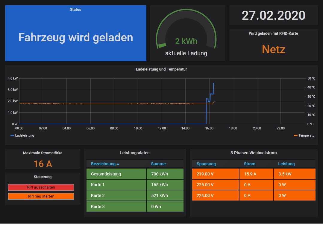

go-eCharger [Wallbox]
Die Wallbox "go-eCharger" kann ausgelesen und gesteuert werden. Sie wird per WLAN im lokalen Netz angeschlossen.
IP Adresse und Port 80
Die Wallbox kann gesteuert werden. Der Befehl alw=1 muss als http Aufruf http://solaranzeige.local/befehl.steuer ... =alw_1&id= 4 erfolgen. ID = GeräteID Zwischen Befehl und Wert muss ein Unterstrich. ( alw_1 )
Zusätzlich können die Werte auch mit MQTT Befehlen gesetzt werden. Bitte unbedingt die Dokumente Befehle_senden.pdf und MQTT Informationen zur Solaranzeige.pdf durchlesen.
