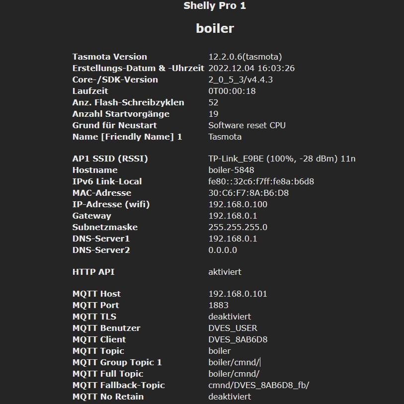

auch ich versuche gerade den Shelly Pro 1PM per WLAN anzusteuern.
Damit dieser mit Tasmota funktioniert, ist es wichtig, dass die Entwicklerversion 12.2.0.1 oder höher (derzeit 12.2.0.6) verwendet wird und diese Konfiguration
{"NAME":"Shelly Pro 1","GPIO":[0,1,0,1,768,0,0,0,672,704,736,0,0,0,5600,6214,0,0,0,5568,0,0,0,0,0,0,0,0,0,0,0,32,4736,0,160,0],"FLAG":0,"BASE":1,"CMND":"AdcParam1 2,10000,10000,3350"}
(funktioniert erben nur ab der Version 12.2.0.1) in Tasmota eingespielt wird.
Ich kann den Shelly Pro 1 dann auch über die TASMOTA Konsole schalten.

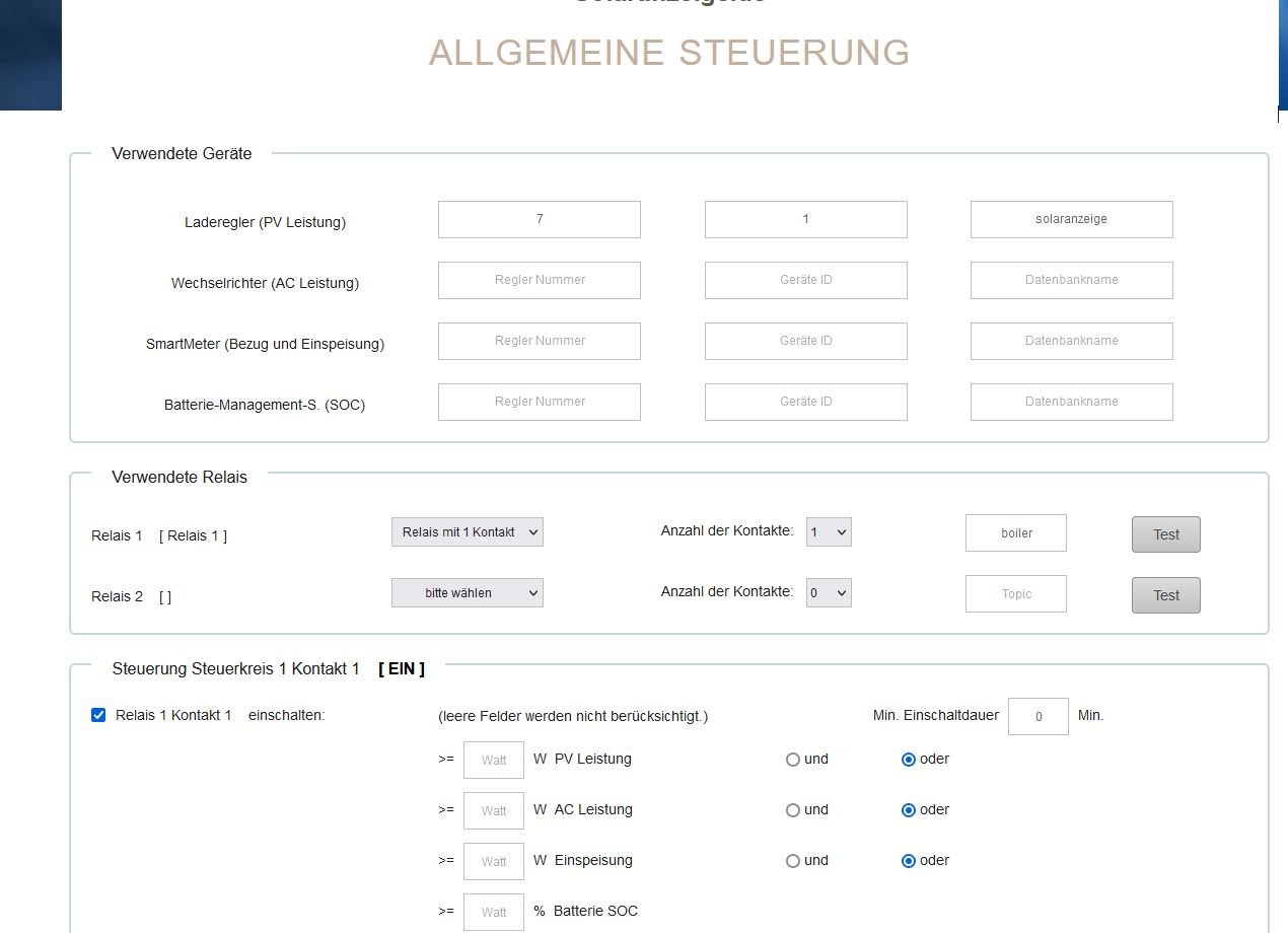

Soweit so gut, aber ich bekomme es nicht hin das Relais über die Automation über WLAN anzusteuern.

In tasmota die IP vom Raspberry und den Topic (boiler) hinterlegt.
In der Automation den Laderegler und die Gerätenummer lt. 1.user.config.php eingetragen
Bei Relais 1 gibt es dann nur den Shally 2.5 zur Auswahl (sollte der auch für den Pro1 passen?)
Den selben Topic (boiler) wie in Tasmota hinterlegt.
Wenn ich nun auf Testen klicke wechstelt der Browser auf eine weiße Seite aber das Relais schaltet nicht.
Gibt es eine Möglichkeit (log) um herauszufinden wo es in der Kommunikation zwischen den beiden scheitert
oder hat noch jemand einen Tipp für mich was ich übersehen habe?

Ein Knackpunkt war dann noch, dass am Shelly unter MQTT die Option "MQTT TLS" abgewählt werden muss.
Der Rest ist dann ja von Ulrich in den PDFs beschrieben.

ich schaffe es nicht den Shelly Pro 1PM über die automation anzusteuern und brauche eure HIlfe.
Wenn ich den Shelly über die automation.web.php teste komme ich immer auf eine weiße Seite im Browser
und in der automation.log bekomme ich immer den Fehler, das das Relais nicht antwortet.
22.12. 11:36:00 |--> - - - - - - - - - - Start Automation - - - - - - - - -
22.12. 11:36:00 INFO PV Leistung: 0 W
22.12. 11:36:00 INFO Broker: Connection Accepted.
22.12. 11:36:00 INFO Relais 1 ist aktiviert.
22.12. 11:36:01 INFO Topic: boiler/LWT
22.12. 11:36:06 INFO Keine Antwort vom Broker (Relais). Abbruch!

Hier die Details. Ich hoffe das jemand meinen Fehler findet, den ich nun schon seit Wochen übersehe.
Auf den Shelly Pro 1PM habe ich Tasmota geflasht und ich kann diesen auch über Tasmota schlaten.
In den Einstellungen habe ich die IP der Solaranzeige und Topic hinterlegt. In der 1.user.config.config.php habe ich folgende Einstellungen gemacht:

Die automation.web.php habe ich wie folgt eingestellt: Was habe ich übersehen?
Danke für eure Hilfe!
lg
Harald

Bitte mache erst einmal ein Update auf die Automation. Wie das geht, steht in dem Dokument Automation.pdf ganz am Ende. (Es hat nichts mit dem Update der Solaranzeige zu tun!)
Wenn du auf die TEST Buttons drückst, darf kein leerer Bildschirm kommen. Da musst du mit der Fehlersuche schon ansetzen.
