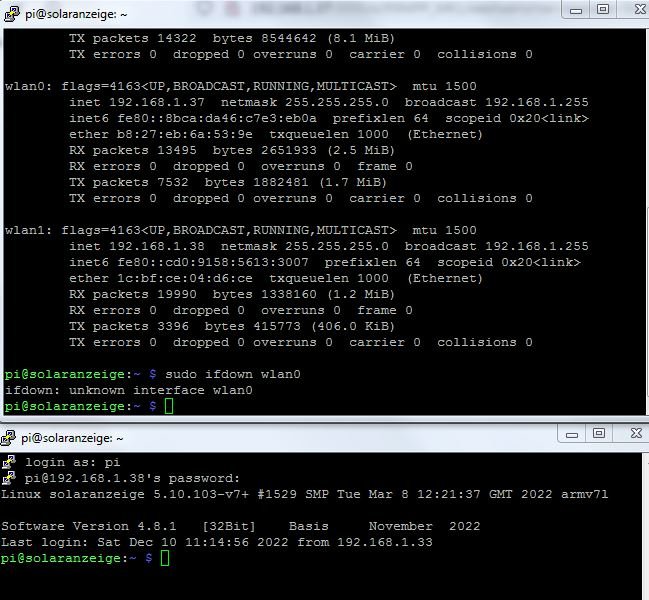

nach einem Neustart sind beide wlan aktiv. Ich kann via PuTTY auf beide zugreifen aber die Solaranzeige läßt sich im browser nicht öffenen. Es gibt da wohl ein Konflikt zwischen den beiden wlan. Ich glaube es ist besser wenn nur wlan1 (wlan stick mit Antenne) aktiv ist. Wie bekomme ich das hin? Sudo ifdown wlan0 funktioniert nicht.

die Aussage
Der Konflikt beruht auf etwas Anderem.
In den meisten Anleitungen steht "solaranzeige.local:3000" oder "localhost:3000"
Dort darf man ruhig die IP anstelle von Worten einsetzen.
für Grafana
wlan0 entspricht 192.168.1.37:3000
wlan1 192.168.1.38:3000
für die putty-Verbindung analog
ssh pi@192.168.1.37 für die wlan0- Verbindung
und
ssh pi@192.168.1.38 für wlan1
Ob und unter welcher IP jetzt eine Verbindung zusatande kommt, hängt von der Qualität der Verbindung ab. Auf dem Schreibtisch(siehe dein Bild) war die wlan0 - Verbindung 3mal staärker als wlan1. Das würde mir zu denken geben.

Re: wlan stick wie aktivieren?
Danke für den Hinweis enrico. Da hatte ich noch nicht hingeschaut (Datenrate) Ist mir neu!
Demnächst kommt ein wlan Stick mit Highgain Antenne. Mal schauen wie es dann aussieht.
Heute ist der Wlan Stich TP-LINK TL-WN822N gekommen. Habe in außen unter dem Dach des PV Raums befestigt. Der hat sich gleich im Raspi als wlan0 installiert ohne das ich was machen mußte.
Speed damit sehr gut:
wlan0: flags=4163<UP,BROADCAST,RUNNING,MULTICAST> mtu 1500
inet 192.168.1.37 netmask 255.255.255.0 broadcast 192.168.1.255
inet6 fe80::8bca:da46:c7e3:eb0a prefixlen 64 scopeid 0x20<link>
ether b8:27:eb:6a:53:9e txqueuelen 1000 (Ethernet)
RX packets 231620 bytes 68783737 (65.5 MiB)
RX errors 0 dropped 0 overruns 0 frame 0
TX packets 358839 bytes 220591230 (210.3 MiB)
TX errors 0 dropped 0 overruns 0 carrier 0 collisions 0
pi@solaranzeige:~ $ lsusb
Bus 001 Device 006: ID 2357:0108 TP-Link TL-WN822N Version 4 RTL8192EU
Thema damit erledigt.
