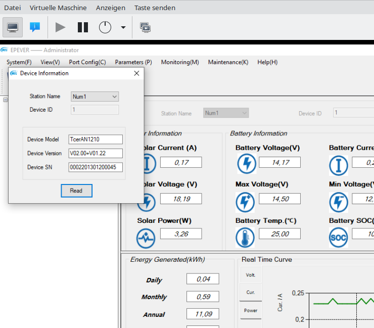

Moin zusammen, ich habe den gleichen Regler und habe auch Probleme mit dem Einlesen.

update:
nach Eingabe von :
pi@solaranzeige:/var/www/html$ sudo stty -F /dev/ttyUSB0
speed 9600 baud; line = 0;
-brkint -imaxbel
habe ich meine user.config.php auf 9600 Baud umgestellt, aber immer noch das gleiche Ergebnis. Auch ein Umstellen auf 19200 mittels
stty -F /dev/ttyUSB0 19200 cs8 -cstopb -parenb
und Anpassen der user.config.php hat nichts geändert.
Ich befürchte fast, dass es mit dem USB-Adapter zusammenhängt, den ich nutze. ich habe:
idVendor 0x1a86 QinHeng Electronics
idProduct 0x7523 CH340 serial converter
evtl. hat der keine FTDL Chip. Geht das wirklich nur mit FTDL Chip ?
Mit der Hersteller-Windows-Software klappt alles einwandfrei.
