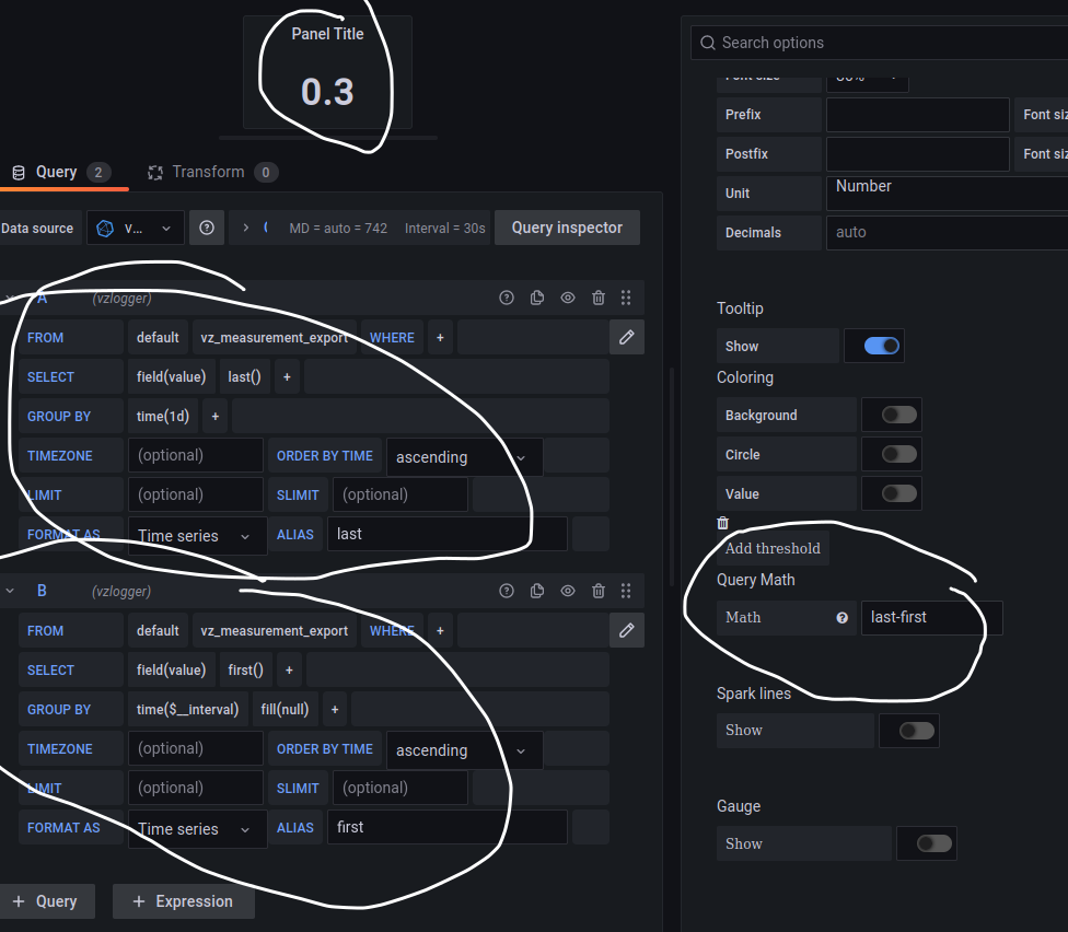

Das mit dem Differenzieren geht ja gut via Grafana (Last() - First() im entsprechenden Zeitraum).. aber den Zähler via PIN freizuschalten ist natürlich die Goldrandlösung.. ist bei mir ja ebenfalls so.

meinst Du sowas hier?
Leider muss mein digitaler Zähler erweitert werden wenn ich auch die Leistungswerte über die Schnittstelle auslesen möchte, sagt mein Netzbetreiber. Dafür werden regelmäßig zusätzliche Kosten fällig.. :-/
