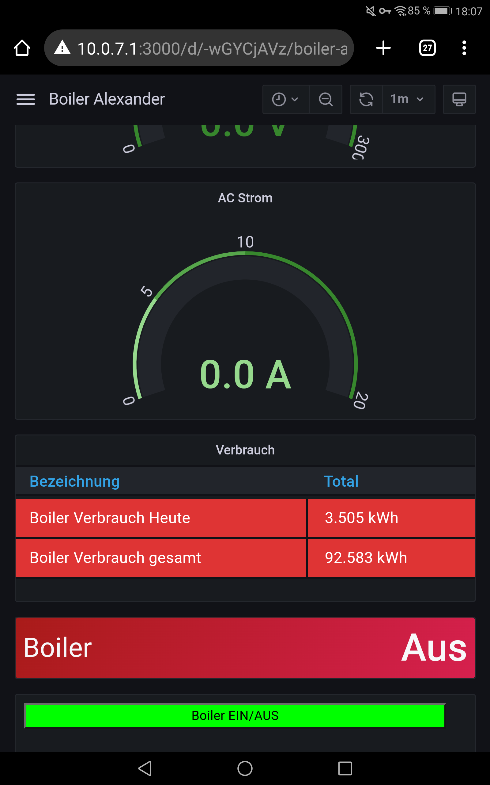

Ich habe 3 Stück Shelly 1pm plus in der Solaranzeige in Verwendung (+2 Solaredge Wechselrichter).
Sie sind mit Tasmota geflasht und kommunizieren als Regler 23 über MQTT.
Es kommt zwar eine Fehlermeldung, dass er nicht unterstützt ist (ich habe als Devicename den Hostnamen eingetragen und nicht wie laut Beschreibung Shelly...), aber die Daten werden in die Datenbank geschrieben.
Als Dashboard habe ich das Sonoff POW geändert, welches bei der Source für die Leistung modifiziert wurde.
Auch das Schalten vom Shelly funktioniert über den Button. Auch wenn 10A geschalten wird, funktioniert es problemlos.
