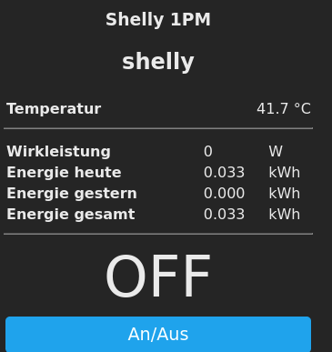

Teil2..
hier sieht man die IP Oberfläche des shelly
und hier die dazugehörige Influx...mit obigem Template aus github

neuere Erkenntnis zu den Shelly 1PM
das github template im Original schaut so aus
{"NAME":"Shelly 1PM","GPIO":[56,0,0,0,82,134,0,0,0,0,0,21,0],"FLAG":2,"BASE":18}
nach Einfügen und aktivieren, abspeichern, macht dann der Shelly DAS daraus
{"NAME":"Shelly 1PM","GPIO":[320,0,0,0,192,2720,0,0,0,0,0,224,0,4736],"FLAG":0,"BASE":18}
und, erschwerend kommt hinzu, dass der Shelly 1PM scheinbar NUR LASTFREI schalten kann, ohne sich aufzuhängen...bei ner popeligen Last von grad 60W als Test, hängt er sich nach 4-5mal schalten einfach auf.Oder er zeigt im IP Display ON, steht aber auf OFF
Ich mag mir das bei einem Mio Produkt eigentlich nicht vorstellen, aber selbst ältere Tasmota Versionen bis runter 8.5.x funzen mit dem Teil schlicht und ergreifend nicht.
Hat denn wirklich keiner hier im Forum das Teil unter Tasmota einwandfrei laufen und kann Hilfe geben welche Version und welches Template?

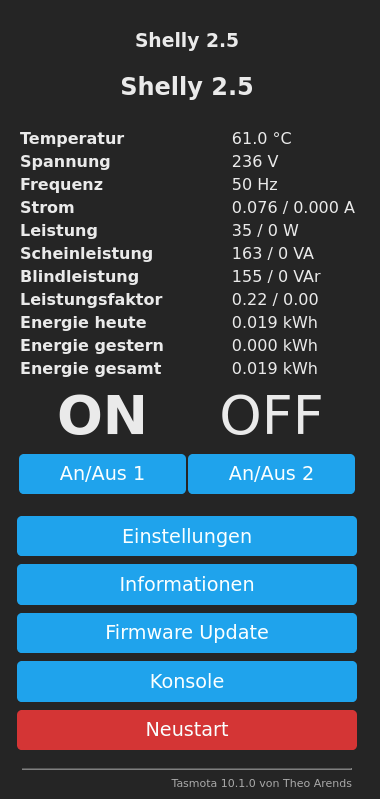

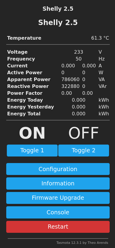

so, heute kamen die shelly 2.5 und plus 2.5.
Den 2.5er ausgepackt, via original APP versucht anzubinden, auch hier wieder krasse Abweichung zur Beschreibung, erst nach 6maligem Powercycle will dat dingen den WiFi Accesspoint rausrücken...egal, bins ja gewohnt. Da den Shelly kurz angetestet ob alles geht, ja geht, zeigt Leistung etc an.passt.
Dann Tasmota 12.3.1 drauf geflasht und das passende Template eingefügt, geht schonmal mehr. Diesen Shelly kann ich per Mausklick im sek Takt schalten, ohne dass er sich wie der 1PM aufhängt. In die Influx geschaut, oha, tut sich was, aber...
ABER: in Tasmota zeigt er keine Leistung, keinen Strom an..und die VAr Werte sind auch Hausnummern, egal welches Template ich unter github raus fische und was man manuell anklicken kann, Ich hab jetzt bald 5Tage und Nächte rum, die Dinger mögen am Mars funzen..ich jedenfalls pack den Shelly 2plus nichmal mehr aus..
entweder bin ich zu doof dast Teil einzurichten oder Tasmota Version und Templates passen nicht zueinander.
Wer die Lösung hat, möge es bitte hier reinschreiben, bis dahin feuer ich das Shelly Zeugs in die Ecke

einen wollt ich noch, weils mir gar keine Ruhe gelassen hatte..
ich hab den Shelly 2.5 via OTA (das serielle pinout mit 1,27er Raster ist mir zu heikel) auf eine ältere Version geflasht
tja, nix template, nix googeln..nix rätseln, nur staunen..die etwas hohen VAr Werte korrigiere ich noch auf Konsolenebene, aber tut was er soll und die Influx auch
Tasmota 12.3.1 (latest,Stand heute) daher nicht flashen!
http://ota.tasmota.com/tasmota32/release-10.1.0/

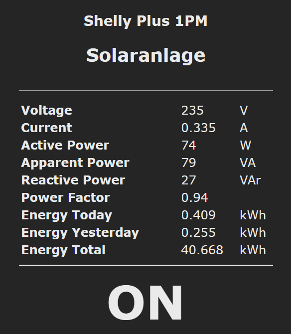

Re: SHELLY 1PM flashen, aber (fast)keine Daten in Influx..
ich habe zur Erfassung meiner Einspeiseleistung auch einen Shelly+1PM.
Nach anfänglichen Schwierigkeiten Tasmota da drauf zu flashen funktioniert das Ding wunderbar.
Ich konnte da nie Abstürze oder irgendwelche unsinnigen Messungen sehen.
Der nächste Schritt wäre nun den in die Solaranzeige einzubinden.
Hat das schon jemand erfolgreich hin bekommen?
Musste der Name irgendwie angepasst werden oder ging das auch so?
Karba
Karba
Ich habe 3 Stück Shelly 1pm plus in der Solaranzeige in Verwendung (+2 Solaredge Wechselrichter).
Sie sind mit Tasmota geflasht und kommunizieren als Regler 23 über MQTT.
Es kommt zwar eine Fehlermeldung, dass er nicht unterstützt ist (ich habe als Devicename den Hostnamen eingetragen und nicht wie laut Beschreibung Shelly...), aber die Daten werden in die Datenbank geschrieben.
Als Dashboard habe ich das Sonoff POW geändert, welches bei der Source für die Leistung modifiziert wurde.
Auch das Schalten vom Shelly funktioniert über den Button. Auch wenn 10A geschalten wird, funktioniert es problemlos.
