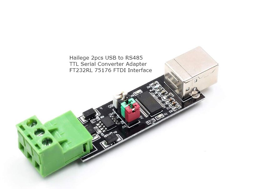

habe welche von A... bestellt. Oder sind die nicht zu gebrauchen ?

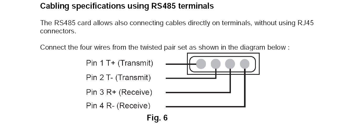

Weißt du wie die zu verkabeln sind ?
lg
Beiträge: 1958
Hat sich bedankt: 17 Mal
Danksagung erhalten: 97 Mal
Re: RS232 an Ethernet - welcher Wandler für Growatt
Die gehen schon,
passen aber nicht für dich..GENAU diese RS485 Adapter(hab ich schon x fach hier geschrieben) haben fest im ROM eine einzige und damit dieselbe Seriennummer eingebrannt bekommen...und damit geht pro PI exakt nur EIN Adapter...für deinen Anwendungsfall mit 3 Geräten daher unbrauchbar.
Ist so..
Digitus DA 70157, die haben individuelle Seriennummern..(gibt auch andere, aber deine aus AMZ habens nicht)
und wie gesagt, jeden USB/485 explizit zuweisen..google>tutorial Adapter fest zuweisen bei PI
