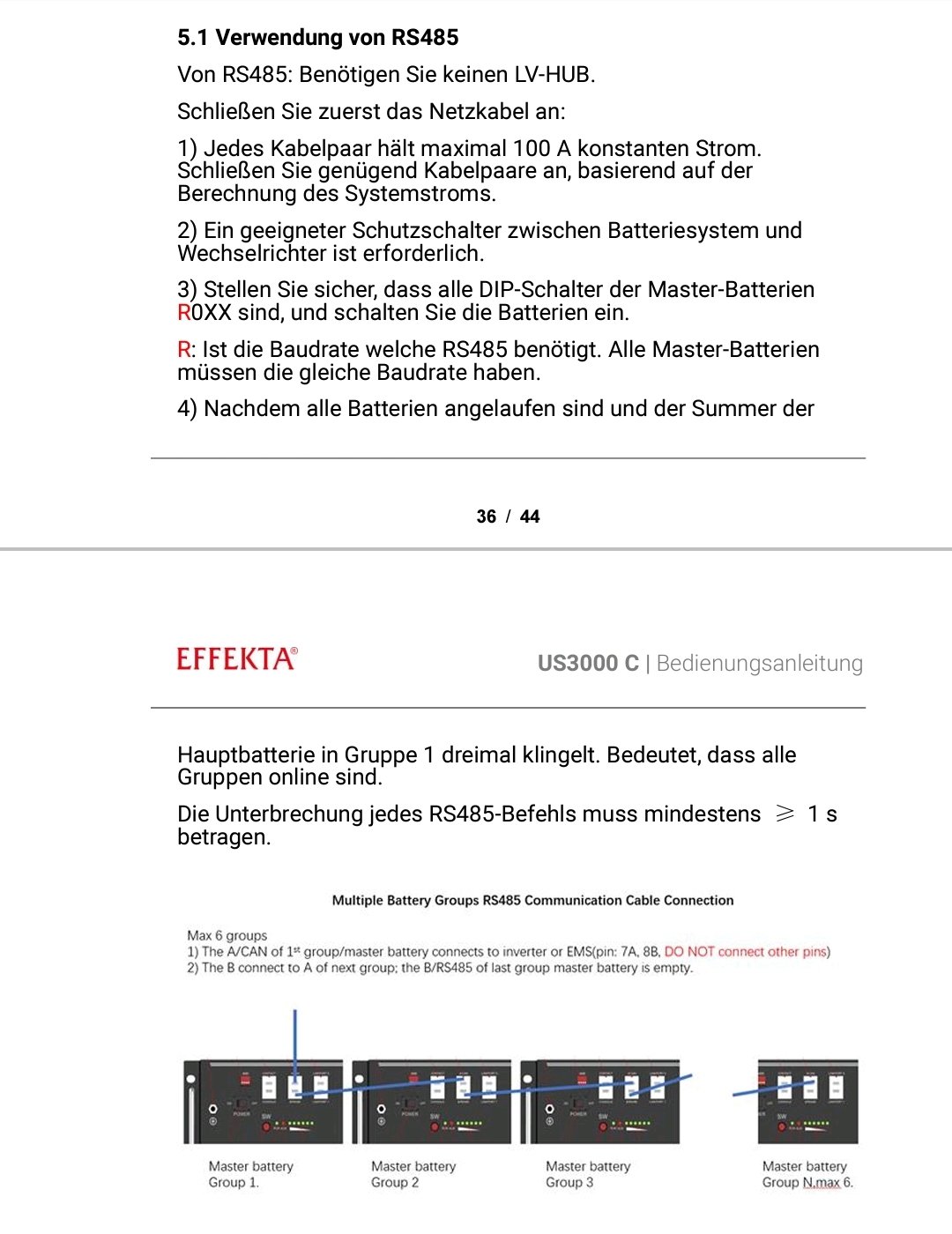

mein derzeitiger Kenntnisstand:
Nach Rücksprache mit Pylontech, über RS232 am Consolen-Anschluß kann man bis zu 16 x US2000C auslesen.
(funktioniert mit Win10 Laptop und Multisibcontrol bei 9 Stk.)
Über RS85 muss man die US2000C in Gruppen zu 8 Stk. zusammenschalten, also benötigt man für jede Gruppe ( 8Stk.) eine RS485 Verbindung.
Da die Solaranzeige bei US2000C nur die RS485 anbietet, werde ich mal die Multireglerversion probieren.

Morgen,
das heißt ja so wie ich das verstehe das über den console port max 16 stk. ausgelesen werden können und beim RS485 port nur max 8 stk.
Wenn man dann Gruppen macht kann man bei jeder Master batterie dann die einzelnen Gruppen auslesen!
das Anschlussschema wäre dann so Das werd ich auch mal probieren müssen!
