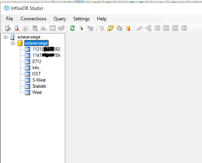

hat jemand das InfluxDB Studio für Windows compilliert und kann es mir zur Verfügung stellen?
Gruss Sebastian

ich habe das influxdbstudio installiert, komme aber leider nicht auf die influxdb. Bei mir läuft die Solaranzeige im Docker auf der Synology.
Als Port habe ich die 8080 angegeben.
Leider erhalte ich nur folgende Fehlermeldung:
Wenn ich Port 8086 angebe erhalte ich diese Frehlermeldung:
Fehlermeldung 8086.png (81.01 KiB) 621 mal betrachtet
Was muss ich angeben, damit es funktionert?
