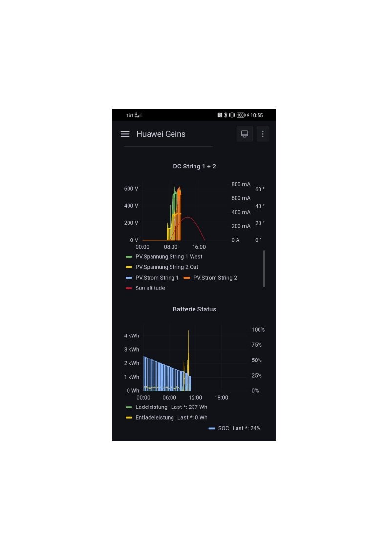

Re: Huawei SDongle liefert sporadisch falsche Daten
Hi hansmann2401,
habe das gleiche Problem. WR hat die Firmware 151. Habe die Timebase nun geändert und werde beobachten. Mal gespannt was Huawei antwortet.
Uli
Uli
