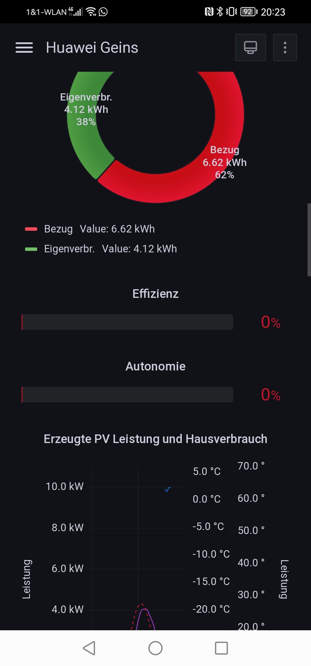

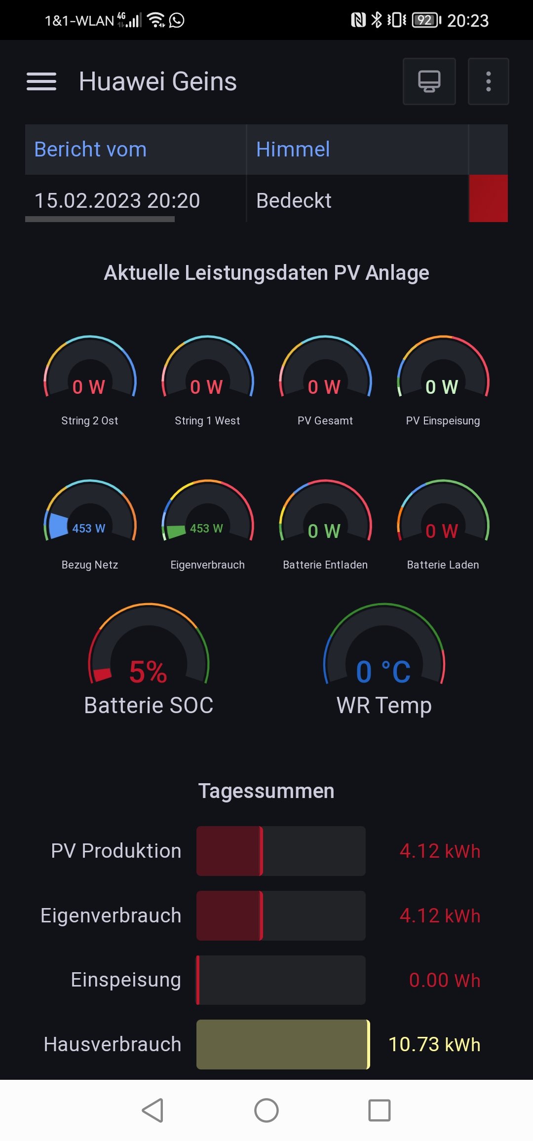

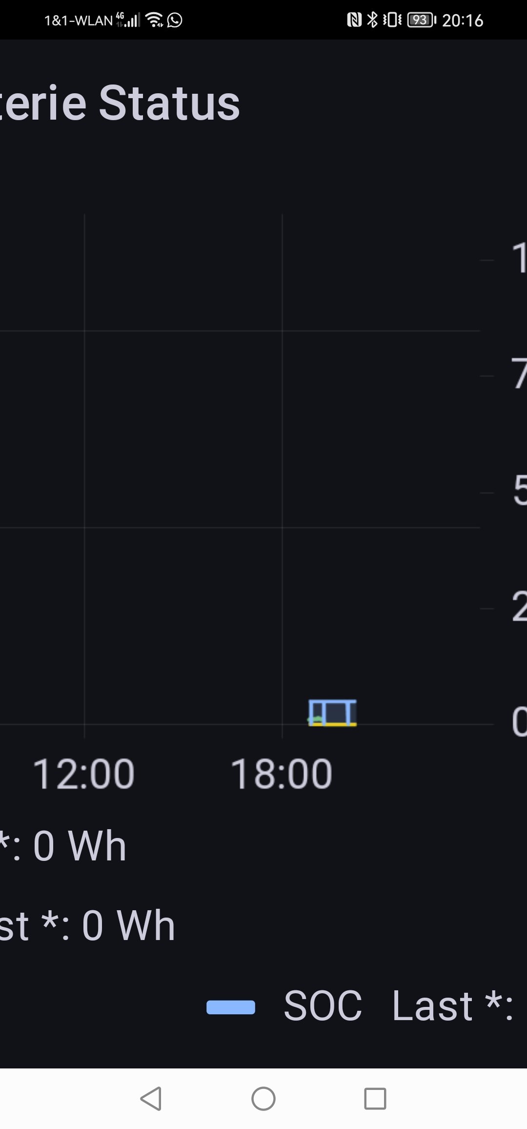

Das Problem habe ich seit vorgestern, nachdem ich ein Update der Solaranzeige von Januar gemacht hatte. Ich weiß, eigentlich never touch a running system. In den logs ist kein Fehler zu sehen. Alle Daten werden erfolgreich übertragen. Hatte dann ein Image von Dezember zurück gespielt, hatte dann aber Probleme mit dem restore der influxdb. Also aktuelle Solaranzeige wiederhergestellt und die Timebase geändert auf 300000. Vorher ein Update der WR Firmware von 150 auf 151. Leider ohne Erfolg. Die Abfälle sind immer noch da. Und nun werden auch die WR temp und Lade- Entleistung der Batterie nicht mehr abgefragt. Denke zuviel auf einmal gemacht.

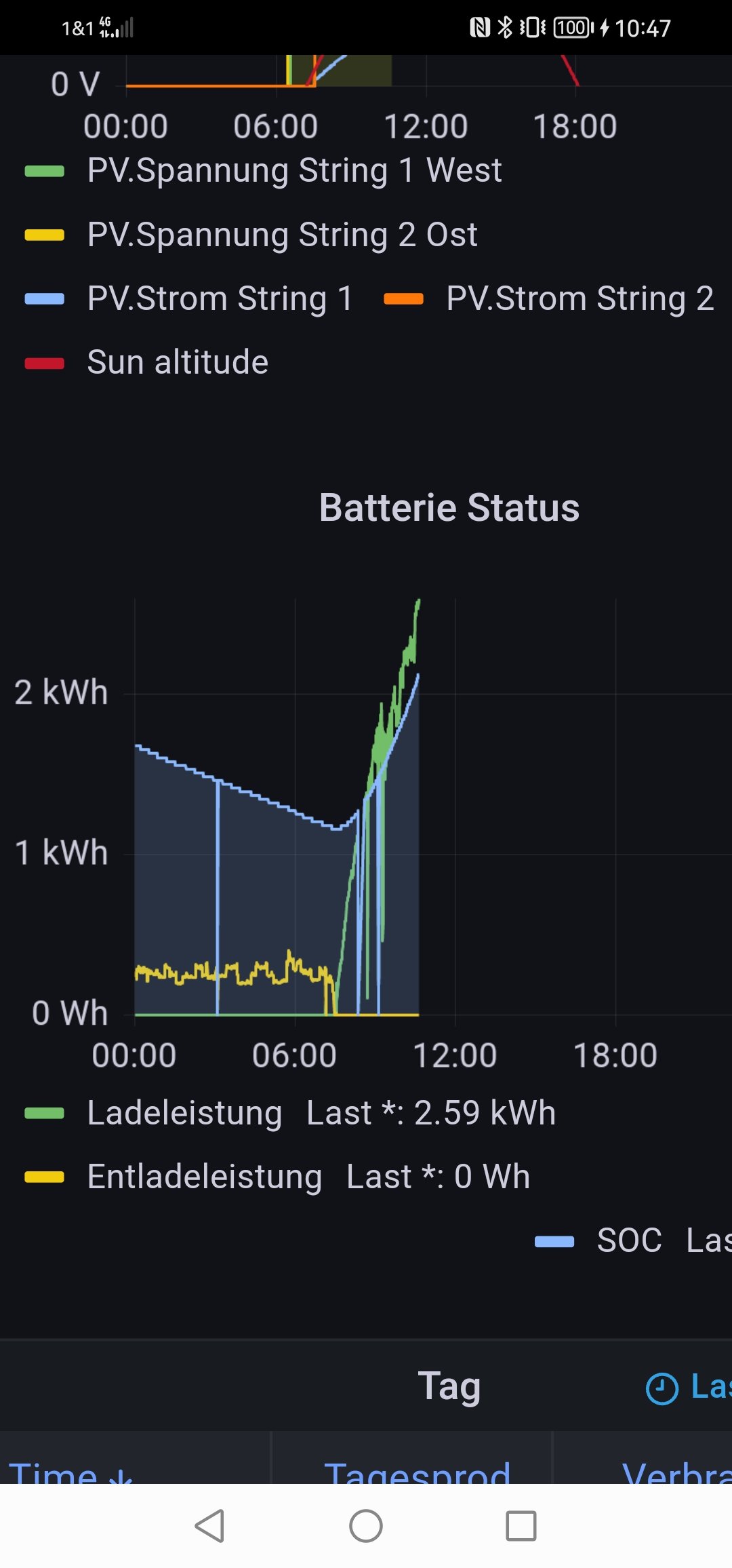

Mit $Timebase = 400000 oder 600000 sind die Fehler erheblich weniger geworden. Ganz weg sind Sie aber noch nicht.
usleep(500000); oder usleep(800000); hat keinen Unterschied gemacht.
In der config habe ich ja extra $Batteriepacks ="0". Dann man sich damit bei Huawei nicht die Abfrage der Akkudaten sparen?

Kann ich bestätigen. Habe die Timebase auf 1000000 gestellt. 3-4 Ausreißer am Tag.MolPower hat geschrieben: ↑Fr 3. Mär 2023, 10:34Mit $Timebase = 400000 oder 600000 sind die Fehler erheblich weniger geworden. Ganz weg sind Sie aber noch nicht.

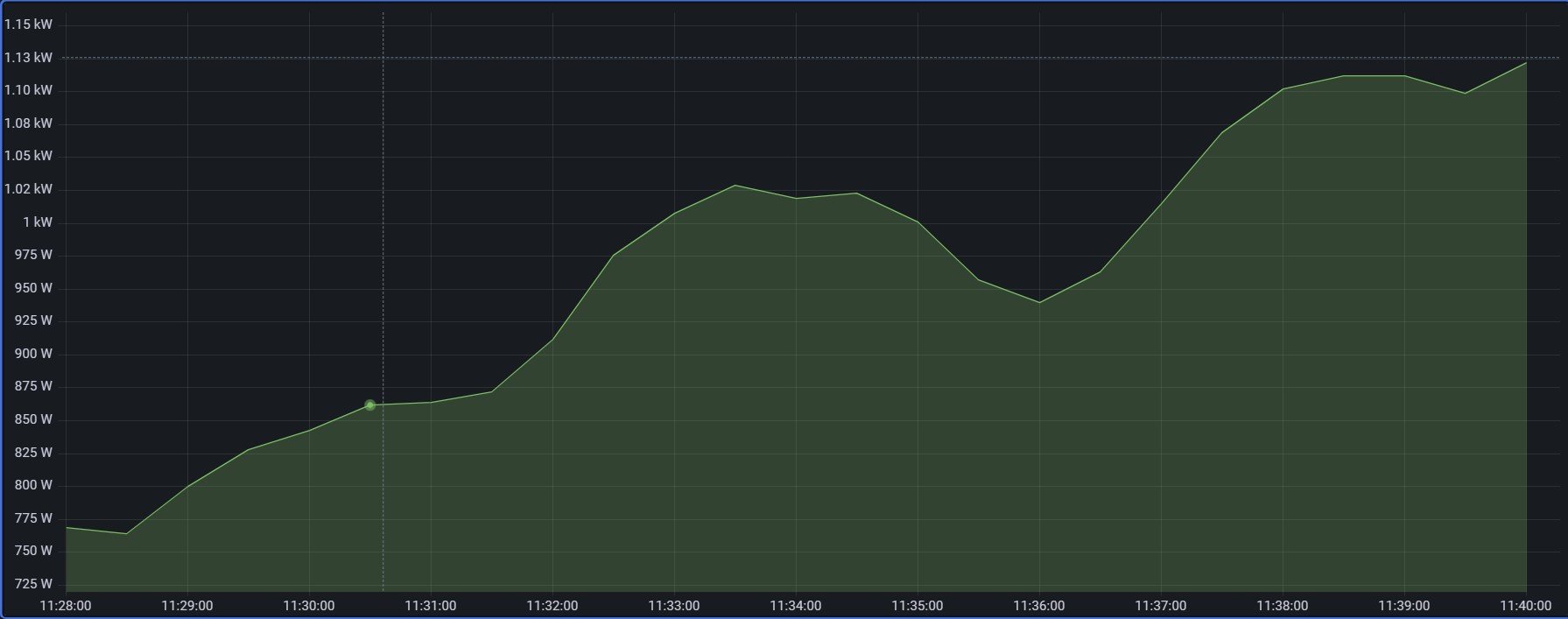

Das Zeiten haben es bei mir zwar gebessert, aber nie wirklich behoben. Da ich 2 WR habe, habe ich nun einfach eine Filterfunktion mit Mittelwert integriert bei Nullwerten.

Ich glaube das kannst Du mit moving_average (x) machen.
