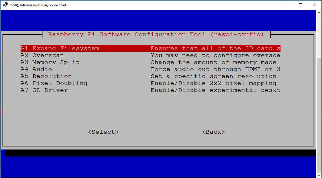

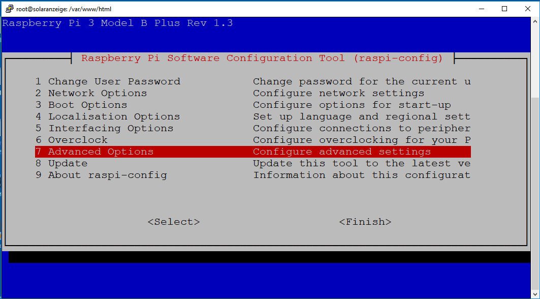

Das Image, das herunter geladen werden kann, ist für eine 8GB SD Karte konfiguriert. Hat man jedoch eine größere SD Karte, so werden die weiteren GB nicht benutzt. Das kann man wie folgt ändern:
1. Stg + Alt + F1 drücken
2. sudo raspi-config + ENTER eingeben
3. Nummer 7 "Advanced Options" auswählen.
4. "A1 Expand Filesystem" auswählen.
Nach dem Neustart kann man die Größe des benutzten Speichers mit dem Befehl df -h überprüfen.. Wie folgt vorgehen:

Hallo
Bei mir fehlt in der raspi config die Nr.7 Advanced Options .
Könnte mir jemand einen Tip geben wie ich sie sichtbar mache ?
Re: Speicher der SD Karte komplett nutzen.
Die "Advanced Options" könnten bei dir auch die Nummer 6 sein (wie bei meinem Pi)
