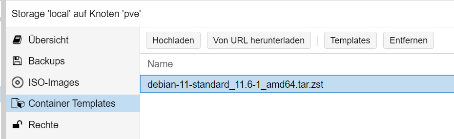

bin auch fleißig am testen
Die installationsschritte sind schon super beschrieben.
Die Basis sieht wie folgt aus: Werde weiter berichten
Habe es leider noch nicht sauber zum laufen gebracht. Werde weiter testen und hier berichten.Die installationsschritte sind schon super beschrieben.
