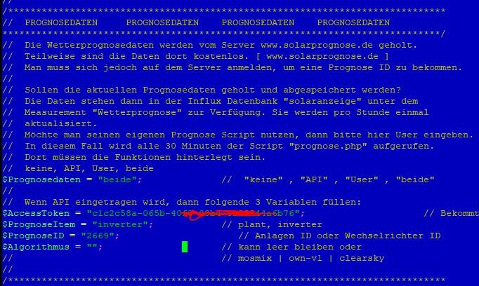

Richtig wäre inverter, 2669...
Danke, geändert..
aber jetzt bis morgen warten?
Ähh.. Neustart notwendig?

Kein Neustart notwendig, aber heute wird der Aufruf tatsächlich nicht mehr durchgeführt. Also morgen Vormittag nachsehen und hoffentlich freuen...

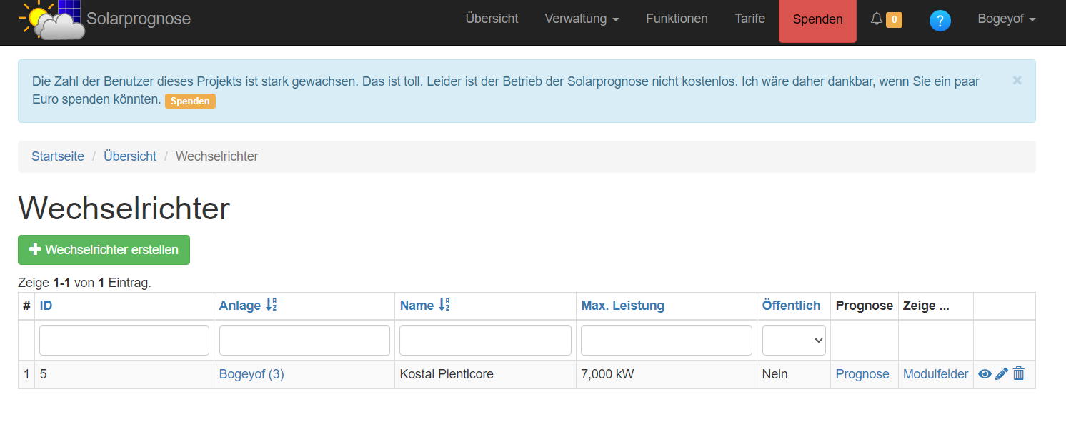

Sieht so aus, als kommen keine Daten. Hast Du wirklich diese ID für den Wechselrichter?
Wo finde ich die ID: Verwaltung / Wechselrichter / erste Spalte ID (bei mir 5)...
Stehen in der LOG-Datei (var/www/log/solaranzeige.log) irgendwelche Meldungen (vermutlich Fehler). Sind in der var/www/log/php.log Fehlermeldungen?
