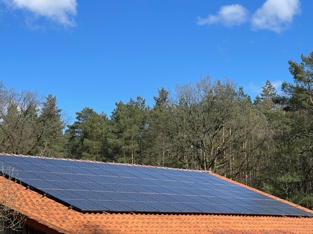

Ganz grundsätzlich: Anlage vor kurzem eingebaut und habe Zugriff auf Fronius Solar.Web bekommen. Sonne scheint gerade mit voller Kraft, aber die Leistung geht nie über 9,4kW. Die Anlage sollte 13 kWp haben. Wie kommt die Differenz zustande?

Wechselrichter: Primo GEN24 Plus Plus 10.0
Module: Black Frame Module von Meyer-Burger mit einer Leistung von 375-390Wp, insgesamt 13kWp
Akku: BYD-Box Premium HVS 10.2
144° SO, 25°Neigung Dach
Smartmeter verbaut
Norddeutschland
Schwankungen aufgrund von Wetter, Temperatur, Einfallswinkel sind mir klar. Es sieht nur auf dem Graphen so aus als wäre da bei 9,5 eine Deckelung. Deswegen hatte ich vermutet, dass Komponenten evtl. nicht zusammenpassen?

Eventuell hat Dein Solarteur nicht verstanden, dass es die 70%-Regelung nicht mehr gibt. Das mal prüfen (lassen)

Wenn das eine O/W Anlage ist, ist die Auslegung schon ok, so ganz grob gesagt.
Deckelung? Sollte das eine Südausrichtung sein, kommt mir anderer Verdacht, welche Leistung ist das ?Einspeiseleistung oder WR Leistung?
WR Leistung plus Akku bzw Hausverbrauch=10kw, dann wäre er jetzt schon am Anschlag. Aber genau deswegen hab ich meine Glaskugel in Rente, der Rest geht ohne Screenshot von einem sonnigen Tag und ohne exakte Angaben nicht zu klären.

Das hab ich schon ausgerechnet...passt nicht. Sollte kein Smartmeter verbaut sein, kanns auch gar nicht erfasst werden

Eigentlich wurden bereits entsprechende Hinweise geegben. Wenn man sich die Angaben anschaut macht der WR max.10kw. Angeschlossen sollen 13kWp sein. Lt. Labor bedingungen bei 1000W/m² und senkechter Einstrahlung braucht man 33-35 Panele. Man könnte diese mal durchzählen, wieviel verbaut sind. Das ist mMn der einzige Indiz auf 13kWp. Die höchsten Erträge bekommt man derzeit bei 60°Dachneigung um die Mittagszeit, bei voller Südausrichtung. Je weiter abgewichen wird, desto steiler sollte das Dach um diese Jahreszeit sein. Je flacher das Dach ist, desto mehr verschiebt sich die maximal erreichbare Leistung in Richtung Mitte Juni, wobei dann wieder die höheren Außentemperaturen entgegen wirken. Insgesamt würde ich sagen. es stimmt soweit alles, wenn die Anzahl der Panele stimmt.

Heißt das, dass der Wechselrichter zu klein dimensioniert ist für die Anzahl an Panelen?
