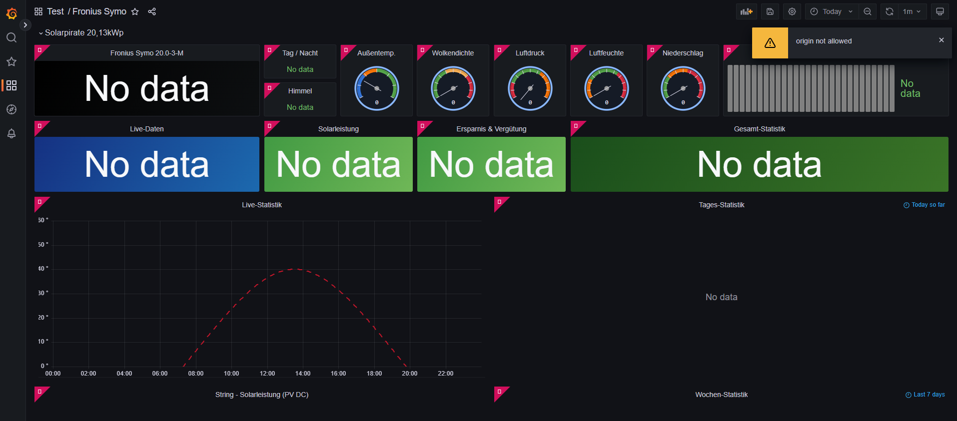

Hey,
ich habe das gleiche Problem.
Ich habe ein Qnap und über den Docker den Container Solaranzeige installiert.
Intern kann ich auf alles zugreifen.
Wenn ich extern auf das Grafana Dashboard zugreifen möchte, erhalte ich immer die Meldung "origin not allowed"
Die Grafana Version ist 9.3.6

der Zugriff auf den Docker klappt mit der Portweiterleitung und auf Grafana kann ich zugreifen.
Nur jedes mal wenn ich von "außen" auf das Dashboard zugreifen möchte kommt immer die Meldung "origin not allowed" und halt wie auf dem Bild zu sehen ist No data, keine Werte. Intern funktioniert alles.
Ich probiere es über das Gira Geräteportal über den Gira S1. Damit kann ich alle Geräte die in meinem Netzwerk befinden erreichen über die IP.
Mit einer DYNDNS Adresse und der Portweiterleitung klappt auch alles mit Grafana.
Der Gira S1 verbindet sich mit https mit dem Dashboard, könnte das eventuell damit zu tun haben ?
DYNDNS verwendet http.

Hey solarfanenirco,
danke dir für die schnelle Rückmeldung und Info.
Ich habe jetzt in der Grafana.ini nur den Punkt: [live] allowed_origins = "https://*.example.com" gefunden. Diesen würde ich jetzt beim neu aufsetzen der Solaranzeige anpassen und dann berichten ob es geklappt hat.

Hat leider nicht den gewünschten Effekt gebrachtbigeddy51 hat geschrieben: ↑Do 30. Mär 2023, 07:46Hey solarfanenirco,
