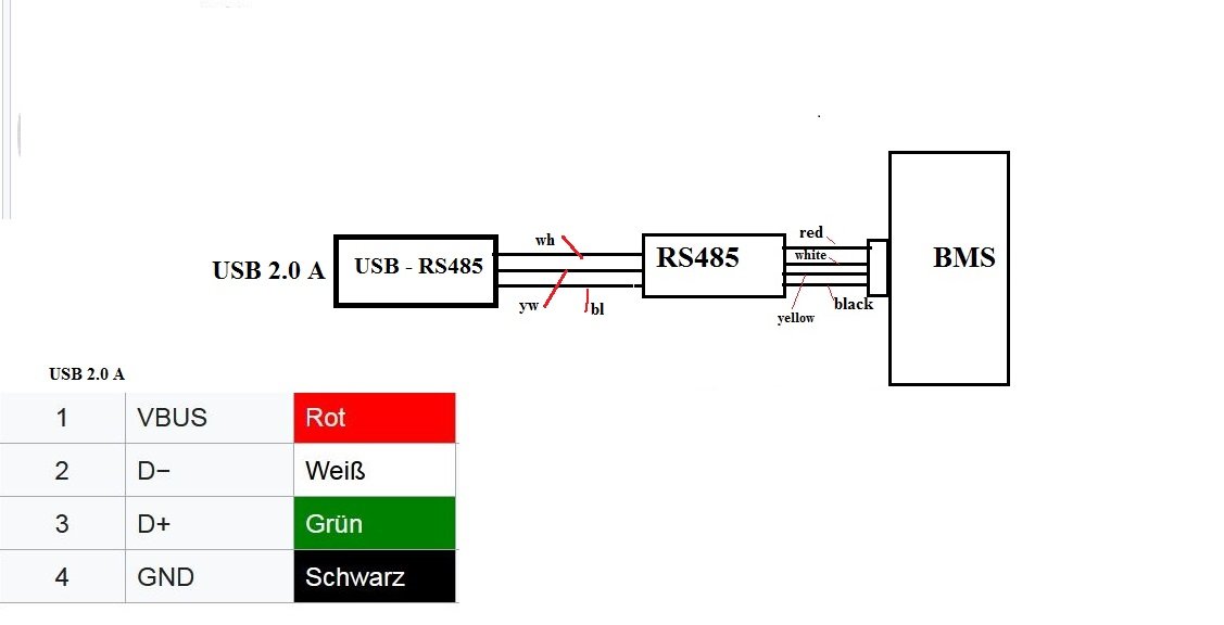

Re: Inbetriebnahme JK-BMS über RS485
Heute ist der USB - RS485 Adapter gekommen. Habe ihn wie folgt an den RS485 Adapter der zum BMS geht angeschlossen.
USB wird als FTDI erkannt im log steht allerdings:

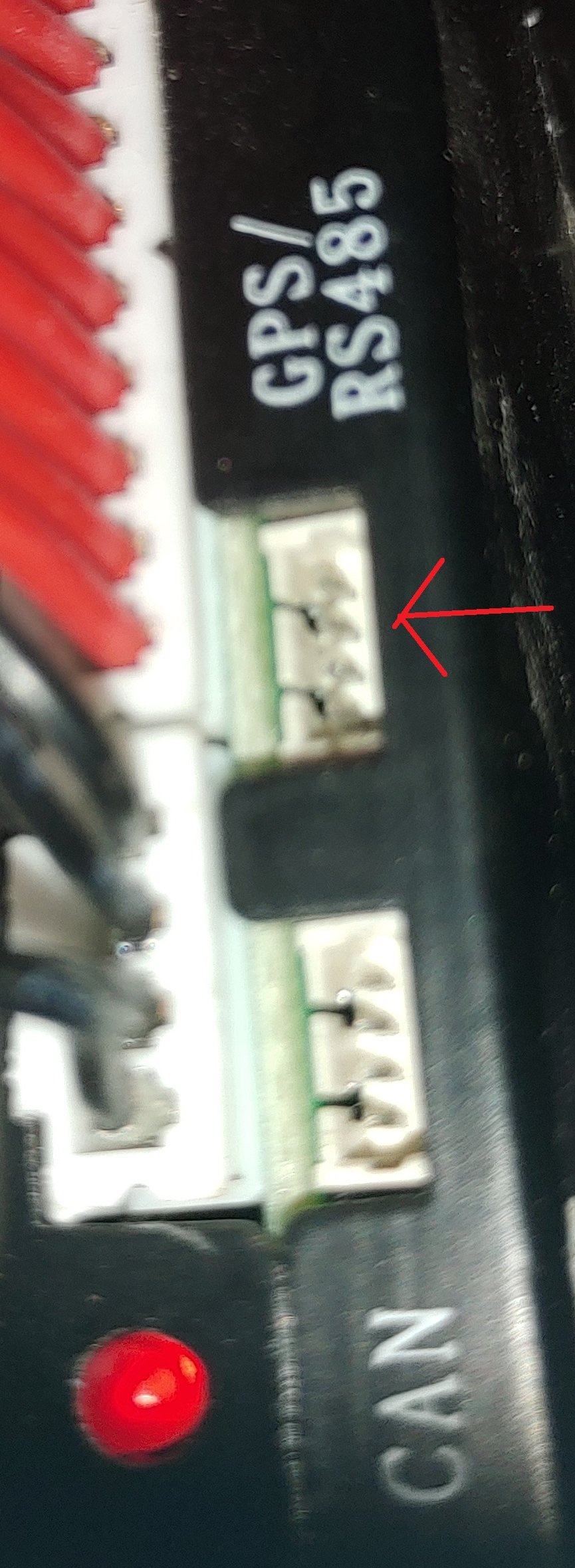

Wenn ich den RS485 an die CAN Buchse anstecke kommt:
.03. 18:30:01 |------------ Start JK_bms.php ---------------------------
01.03. 18:30:01 !! -invalid frame! instead of 0x79
01.03. 18:30:01 -ff80ffff80ffffff
01.03. 18:30:01 |------------ Stop JK_bms.php (0s) -----------------------
01.03. 18:31:02 |------------ Start JK_bms.php ---------------------------
01.03. 18:31:02 !! -invalid frame! instead of 0x79
01.03. 18:31:02 -00f0
Hat jemand eine Idee was das Problem sein könnte?
so sieht mein BMS aus:
