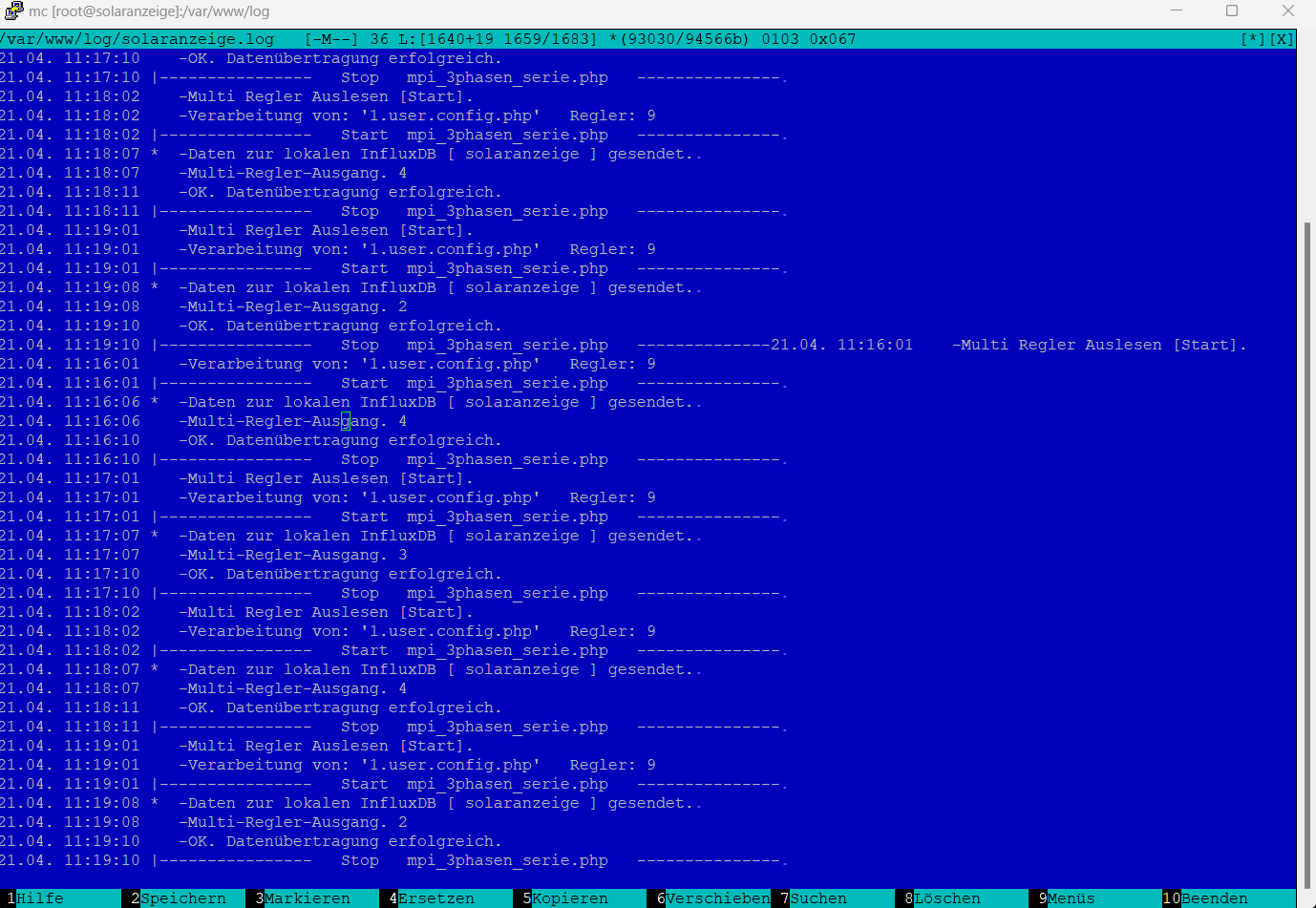

ich bin gerade dabei meine komplette Anlage von ioBroker auf Solaranzeige unzustellen. SingleRegler mit einem MPI5k funktioniert. Nun will ich als nächstes ein Shelly 3em einbinden. Ich habe alles wie in dem PDF Multiregler steht durchgeführt. Leider wird der Shelly nicht ausgelesen oder etwas in die DB geschrieben. Beim Betrachten des logs ist zu erkenne, das nur die 1.user.config.php für den MPI5k abgearbeitet wird. Diese läuft - zwar mit einer Warnung - durch und schreib auf in die Influx auf localhost aber das wa´s dann. Die 2.user... wird im log nicht erwähnt.
Hier mal ein Auszug aus dem log:
Was mache ich wohl falsch?

dann schaue bitte einmal in folgende Log Datei:
/var/www/log/php.log
Dort sollte der Fehler aufgeführt sein. Ich tippe einmal darauf, dass die 2.user.config.php einen Schreibfehler hat. Gänsefüßchen oder Semikolon fehlt.
